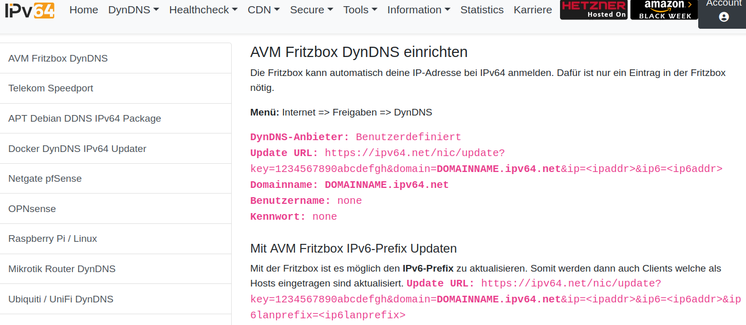

Folgendes in dein Fritz!Box eintragen:
Die URL lautet:
https://ipv64.net/nic/update?domain=<domain>&ip6=<ip6addr>&key=1234567890abcdefgh
Und DOMAINNAME
& 1234567890abcdefgh
sind natürlich dein Geheimnisse.

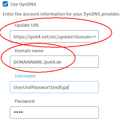

Die URL lautet:
Und DOMAINNAME

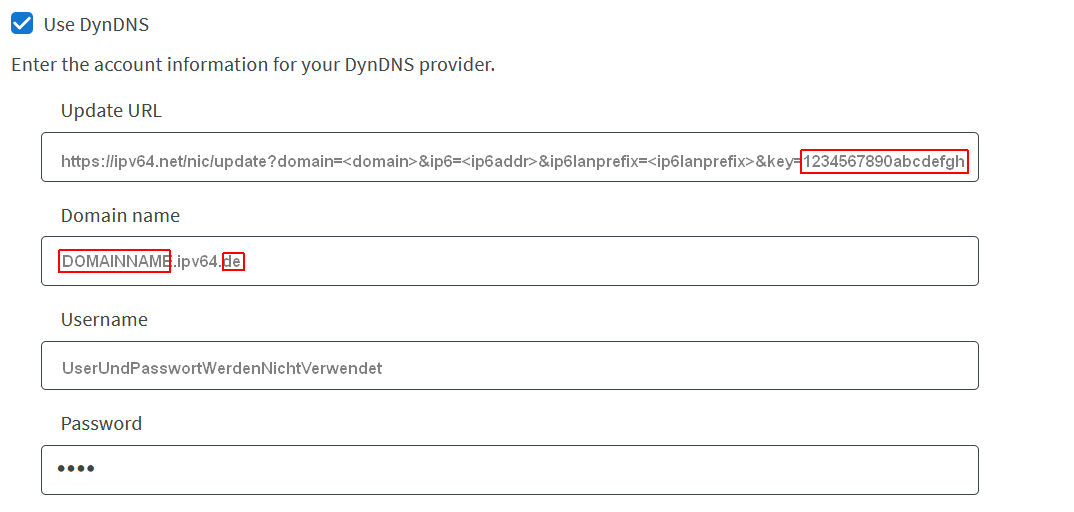

Das ist tatsächlich in den neutralen Anleitungen (also die, die nicht ausgefüllt sind) anders, missverständlich, wenn nicht falsch, beschrieben. Siehe:
@monbijou Hat das jetzt funktioniert?
Hier sind nochmal die DynDNS Einträge für dein Fritz!Box:
(wobei, bei dir sind die Eingabefelder bestimmt nicht ganz so breit )
&key braucht dein geheime Schlüssel.
DOMAINNAME musst du auch noch ändern.
Achtung: die Domainname endet mit .de
https://ipv64.net/nic/update?domain=<domain>&ip6=<ip6addr>&ip6lanprefix=<ip6lanprefix>&key=1234567890abcdefgh
DOMAINNAME.ipv64.de
