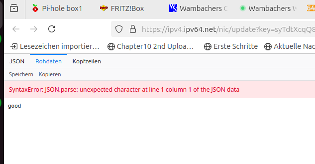

beim Update meiner IP-Adresse (manuell in der GUI: Anker für „Call the update URL for this Record“) und in meinem Update-Script gibt es ein Problem.
Ich erhalte in der Gui folgende Fehlermeldung:
D.h. es wird kein Json als Status zurückgegeben sondern nur reine Text („good“, „nochg“, …)
In der Gui wird trotzdem die IP-Adresse aktualisiert :wink: aber in meinem Script erwarte ich den Status als JSON und das funzt natürlich nicht. Der Script lief seit Monaten ohne Probleme und ich hab auch nix geändert.

Wenn ich die Update-URL einfach im Browser aufrufe, bekomme ich auch ein nacktes „good“ als Reply.
Aber eigentlich ist ein nackten „good“ richtig.
