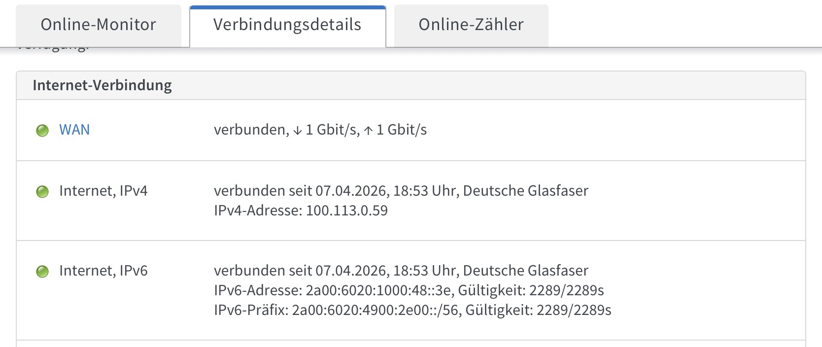

Ausgangslage: Fritzbox 7690, aktuelle Firmware, Deutsche Glasfaser mit IPv4-Adresse sowie IPv6-Aresse und IPv6-Präfix (bisher alle konstant), Arbeitsgerät Mac

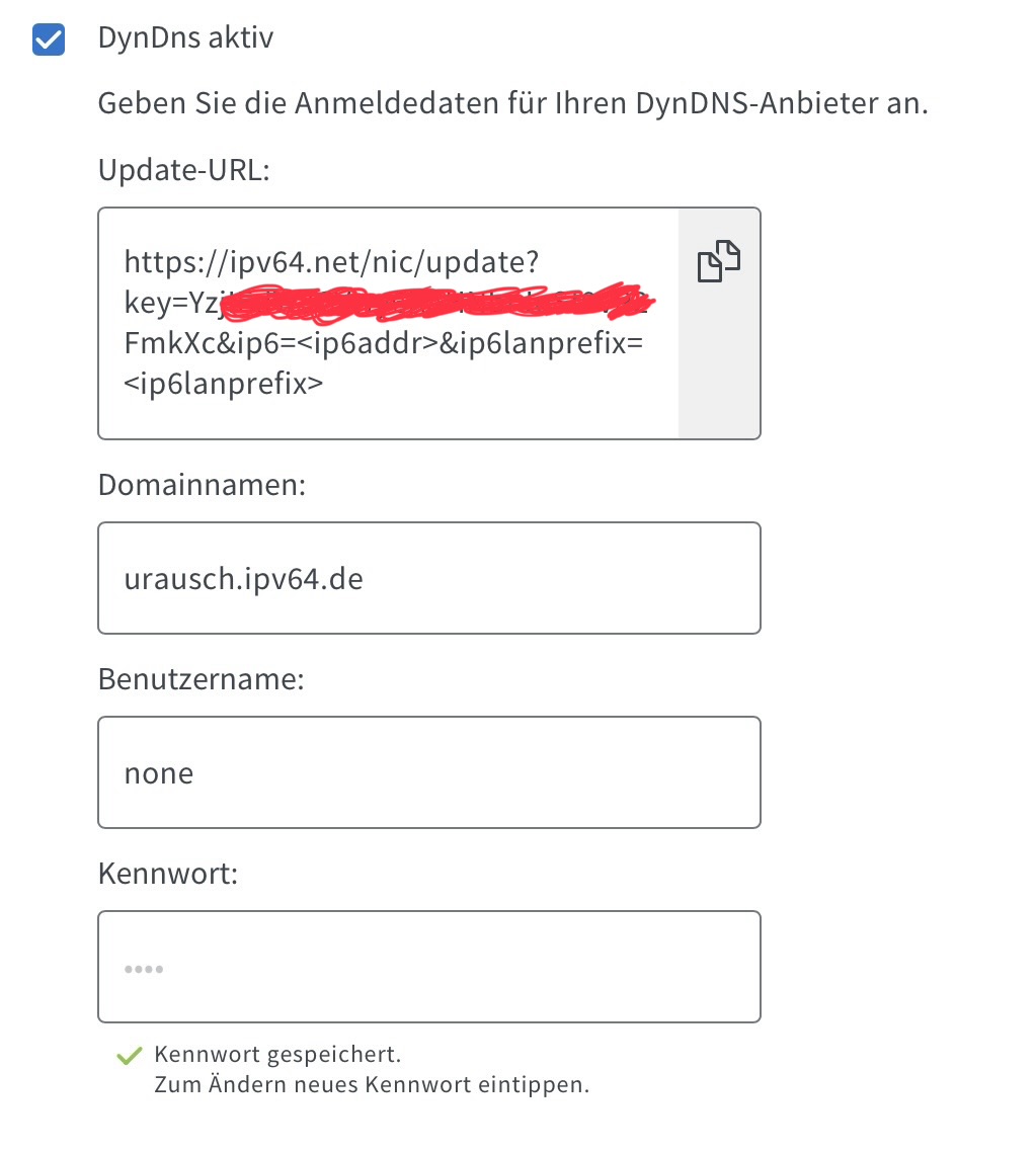

4 Portfreigaben für den Server über MyFritz-Freigaben eingerichtet (80, 443) mit MyFritz-Adressen (Fritzbox hat einen 4000er TCP-Port)

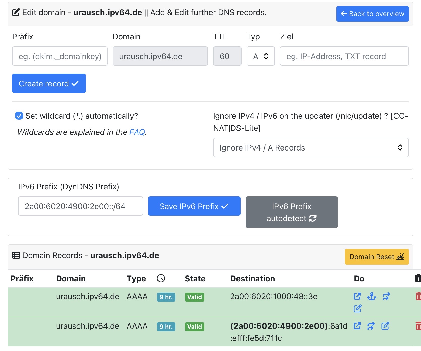

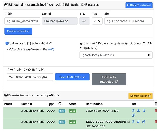

IPv64.net: IPv64 Adresse für Server eingerichtet: ignore IPv4, IPv6 Präfix gesichert
DynDNS Anmeldedaten in Fritzbox eingetragen, IPv6-Status erfolgreich angemeldet. Aber Ereignismeldung: DynDNS-Fehler: Die DynDNS-Aktualisierung war erfolgreich, anschließend trat jedoch ein Fehler bei der DNS-Auflösung auf
IPv64 Update-Record trägt immer die von DG erhaltene IPv6-Adresse ein, nicht die Serveradresse. Open Domain in IPv64 öffnet die Fritzbox.
Deshalb Created Record mit Präfix und Server-IP. Open Domain öffnet ebenfalls die Fritzbox und nicht den Server!

  • Welche Update URL verwendest du in der Fritteuse?

Die Freigabe in der Fritzbox gilt für die GUA des Servers. Und als Update URL habe ich die zweite für die Fritzbox gewählt (IPv6-Präfix). Habe aber auch die erste ausprobiert. Ohne Erfolg.

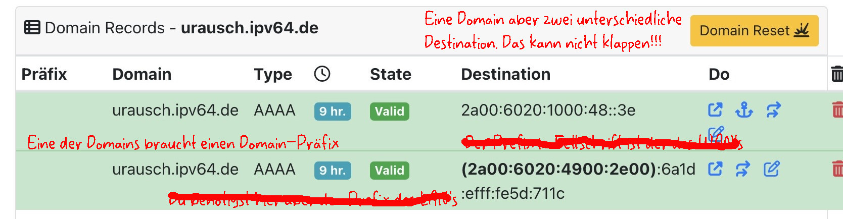

Wenig überraschend, denn du hast gleich mehrere Denk-/Konfigurationsfehler eingebaut.
  1. du weist einer Domain unterschiedliche Ipv6-Adresen zu. WOW! Das ist als wenn du auf einen Briefumschlag zwei Adressen schreibst, einmal die des Hauses irgendwo im Ruhrgebiet und dann noch die der Ferienwohnung auf der Nordseeinsel. Wie soll die Post da wissen wo sie den zustellen soll!? Soll gelost werden?
  2. Du beklagst, dass du aus dem Heimnetz nicht auf den Server kommen kanst. Mit falscher IP-Adresse kann das sowieso nicht klappen und mit richtiger mit den Default-EInstellungen der Fritteuse auch nicht. Denn der DNS-Rebind-Schutz der Fritteuse blockiert Zugriffe aus dem Heimnetz auf Webseiten, die in lokale IP-Adressen auflösen (Sicherheitsfunktion). Dafür braucht es einer Ausnahmeregel für den Server.
  3. Unter IPv6-Prefix (DynDNS Prefix) wurde ein Prefix aktualisiert. Nur der des WAN-Interfaces und nicht der des LAN’s. Also der für dein Ansinnen falsche IPv6-Prefix. Da hab ich mich geirrt. Siehe weiter unten.

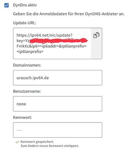

Zeige zudem (mit anonymisierten Key) hier die von dir verwendete Update-URL als Vorformatierter Text (wichtig) denn sonst fehlt die Hälfte der URL.
Das fettgedruckte Prefix ist nicht das des WANs, das des WANs steht obendrüber im 1. Record.
@urausch Du musst die Fritte nur das Prefix aktualisieren lassen und den Host der Nextcloud mithilfe des Interface-Identifiers angeben… Und wie Eagle schon richtig sagt, zwei verschiedene IPs auf die gleiche Domain knallt…
In @urausch Bildschrimfoto der Fritte (Verbindungsdetails) ist der vom ISP zugewiesene /56er Präfix sichtbar. Der wurde auch an ipv64 übermittelt. Benötigt wird aber doch der /64 des LAN’s der Fritte.
Der Prefix ist aber als /64 sichtbar in IPv64 und nicht als /56, und wenn das LAN wie defaultmäßig den ersten /64 bekommen hat, stimmt das…
ja, kann sein, aber dann ist das was die Fritte da unter VerbindungsdetailsInternet, IPv6 als /56 anzeigt in Wahrheit kein /56erPräfix sondern bereits der aus dem vom ISP zugewiesenen /56er-Präfix abgeleitete /64-Präfix des LAN’s.
Wäre dann wieder so eine Fritteusen-typische Vereinfachung der Darstellung und Konfiguration für Otto-Normal-User die aber eigentlich nicht wirklich korrekt ist
Nachtrag: und ja @m-electronics du hast schon deswegen recht, weil das was da als /56er dargestellt wird 8 Bit zu lang ist für einen /56er-Präfix. Der wäre korrekt: 2a00:6020:4900:2e:. Es bleiben dann eben noch 8 Bit für Subnet-Präfixe übrig. Da hab ich nicht genau genug hingesehen / nachgedacht.
Ne, das was unter Internet-Details angezeigt wird, ist der Prefix, den die FB vom Provider bekommt…
Und davon der erste /64 ist der, der dem LAN zugewiesen wird…

Übrigens IPv6 Prefix autodetct auf der ipv64-Seite gibt den fett gedruckten Prefix aus (mit /64).

Also deine Update URL ist richtig.

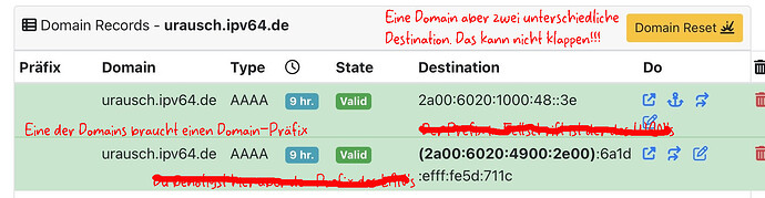

Der primäre Fehler von dir ist, dass du deiner Domain (urausch.ipv64.de) zwei unterschiedliche IPv6-Adressen gibst. Das muss einfach schief gehen.
Eine Domain kann nicht zeitgleich auf zwei unterschiedliche IPv6-Adressen verweisen. Eine davon muss zwangsläufig verworfen werden.
Was kannst du tun? Entweder
  • nur den IPv6-Präfix aktualisieren oder
  • dem Eintrag für Server mit der Nextcloud bei ipv64 einen Domain-Präfix verpassen, also z.B. nextcloud.urausch.ipv64.de und dann noch das Häkchen bei den Wildcards entfernen

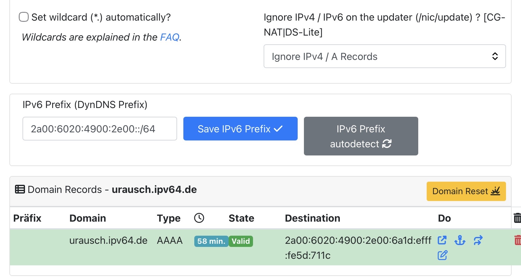

Das ist mir schon klar - und geändert. Aber egal, welche Adresse ich eingebe (Präfix des Heimnetzes oder WAN vor dem Server-IP-Adressteil) es funktioniert nicht.
Muss es nicht über den Browser klappen?
Was genau ist dir schon klar - und geändert?
Konkret gefragt: zeig bitte noch mal dieses Bild mit den aktuell von dir vorgenommenen Änderungen. Denn genau dort, in den dort von dir vorgenommenen Einstellungen, liegt der Hauptfehler.

Den IPv6-Präfix (Save …) setzt ipv64 bei einem Update ein, egal, welchen ich vorher reingeschrieben habe (z.B. WAN-Präfix).
