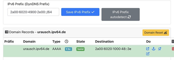

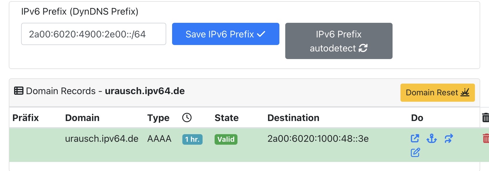

Für das was du erreichen willst (den Ubuntu-Server per IPv64-DynDNS erreichbar zu machen, über ein Update des IPv6-Prefixes mit der Fritte kannst du nur eine der beiden letzten von mir gel markierten Optionen nehmen. Das machst du aktuell nicht.
Ändere die Verwendete Update-URL in:
https://ipv64.net/nic/update?key=1234567890abcdefgh&ip6lanprefix=<ip6lanprefix>
Das aktualisiert dann nur den Ipv6-Präfix und verwende entweder die Interface-ID oder die EUI-64 MAC bei ipv64 für urausch.ipv64.de

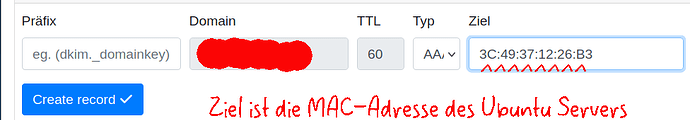

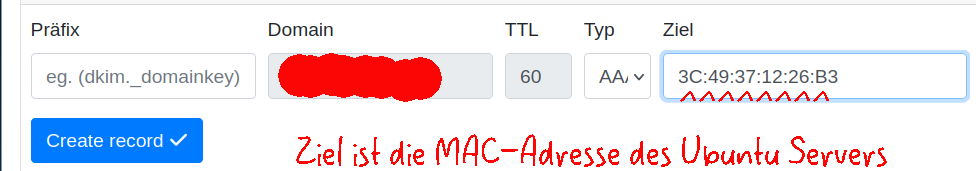

Weil du nicht, wie von mir vorgeschlagen, entweder die Interface-ID oder die EUI-64 MAC bei ipv64 verwendest. Du hattest doch schon einmal einen Eintrag unter Verwendung von entweder Interface-ID oder EUI-64 MAC gestern Abend hier gezeigt (der wo die ersten 64 Bit der IPv6-Adresse in Klammern und Fettdruck dargestellt wird). Jedenfalls macht so ein Eintrag nur mit Interface-ID oder EUI-64 MAC Sinn. Da hasst du also den falschen Eintrag gelöscht.
Hier noch eine Anleitung für unerfahrene:
Die MAC-Adresse des Ubuntu Servers findest du im Terminal des Server per ip a heraus und steht in der Ausgabe dann direkt neben link/ether des LAN-Interfaces des Servers.
Zudem musst du die von mir oben bereits gezeigte Update URL:
in der Fritte verwenden. Dann wird nur der Prefix aktualisiert, keine IP-Adressen

Die IP [2a00:6020:1000:48::3e] gehört der Fritte und die sollte bei Zugriff von Außen genau das auch tun, nämlich einfach nicht verbinden.
Für mich bedeutet das einfach:
@urausch benutzt weiterhin eine Update URL die nicht nur den IPv6-Präfix aktualisiert und daher immer noch die IPv6-Adresse der Fritte an die DynDNS-Adresse ausliefert.
