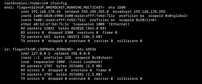

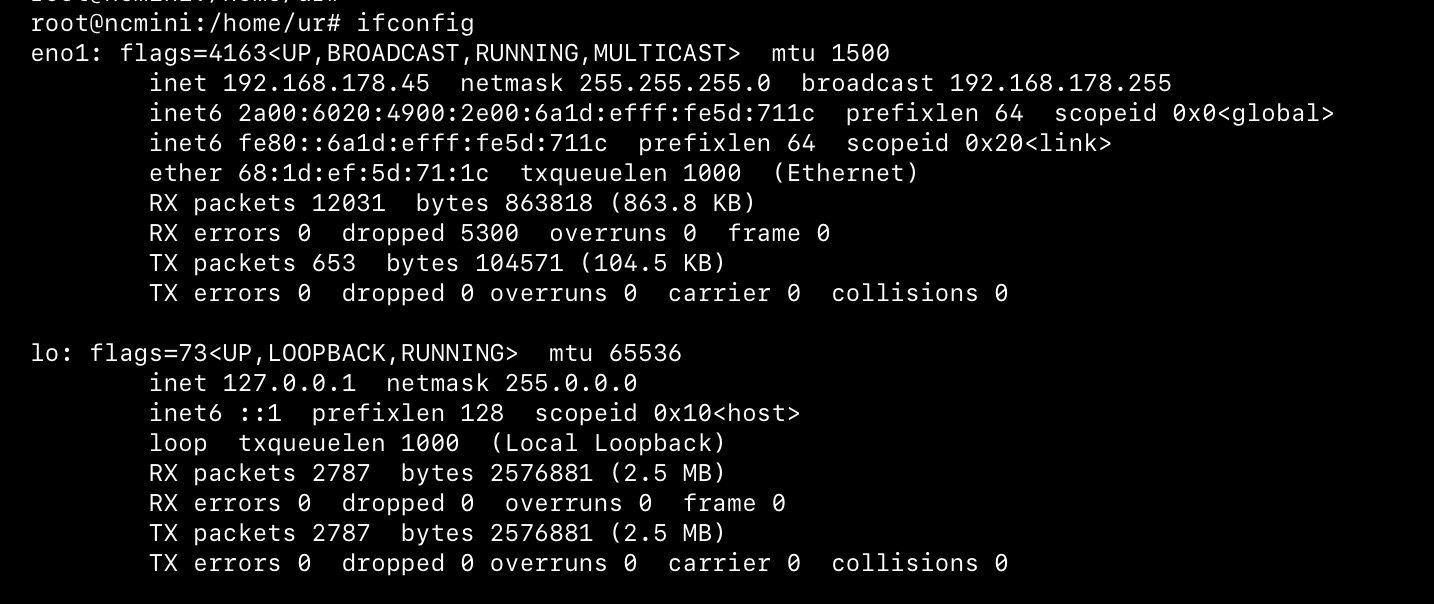

Von den zuerst von Benares aufgelösten Adressen ist die letzte die des Servers. Sie wird in der FB im Heimnetz als IPv6-GUA angezeigt. Auch der Server selbst gibt diese Adresse aus.
[2a00:6020:4900:2e00:6a1d:efff:fe5d:711c]

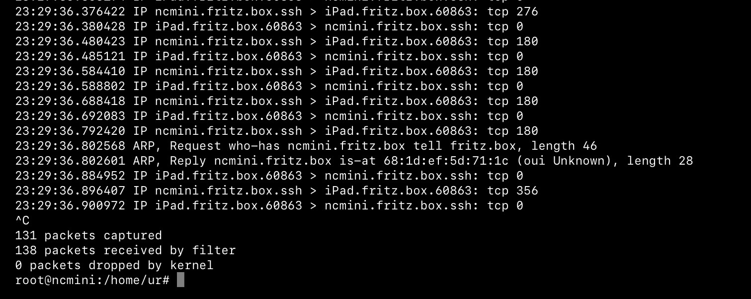

Ein kleiner Ausschnitt aus tcpdump
Erstmal ein -n mit rein und hast du während der lief den Zugriff versucht? Weil hier sehe ich nur SSH-Traffic

Warum sehen wir hier nur die Hälfte? Warum machst du nicht das was ich dir in dem Zusammenhang sagte? Ausgabe als Vorformatierter Text !!! Ich wies ausdrücklich darauf hin, dass andernfalls Informationen fehlen werden. Was zur Hölle ist o schwer daran den texteditor hier vollumfänglich zu Nutzen und eben auch die Funktion Vorformatierter Text?
Die Ausgaben von tcpdump, um die @m-electronics dich bat gehören auch in den Vorformatierter Text und nicht als Bildchen (gif, jpg, png, etc.) hier hochgeladen. Bilddateien kann man nicht nach Schlüsselbegriffen durchsuchen !!!
