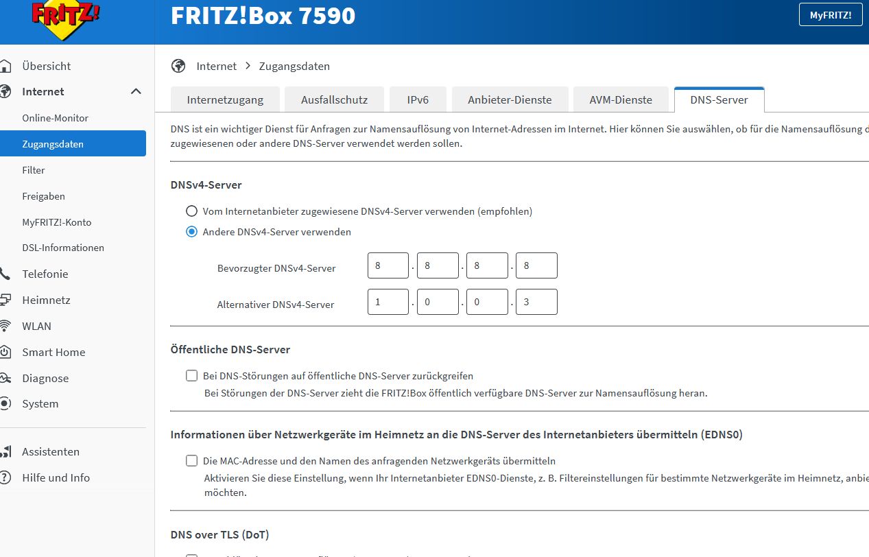

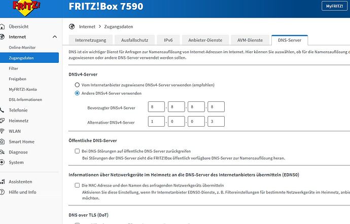

Hier die Einstellung der Fritzbox. Geht leider immer noch nicht.
Habe auch schon die 1.1.1.3 getestet. Geht auch nicht.

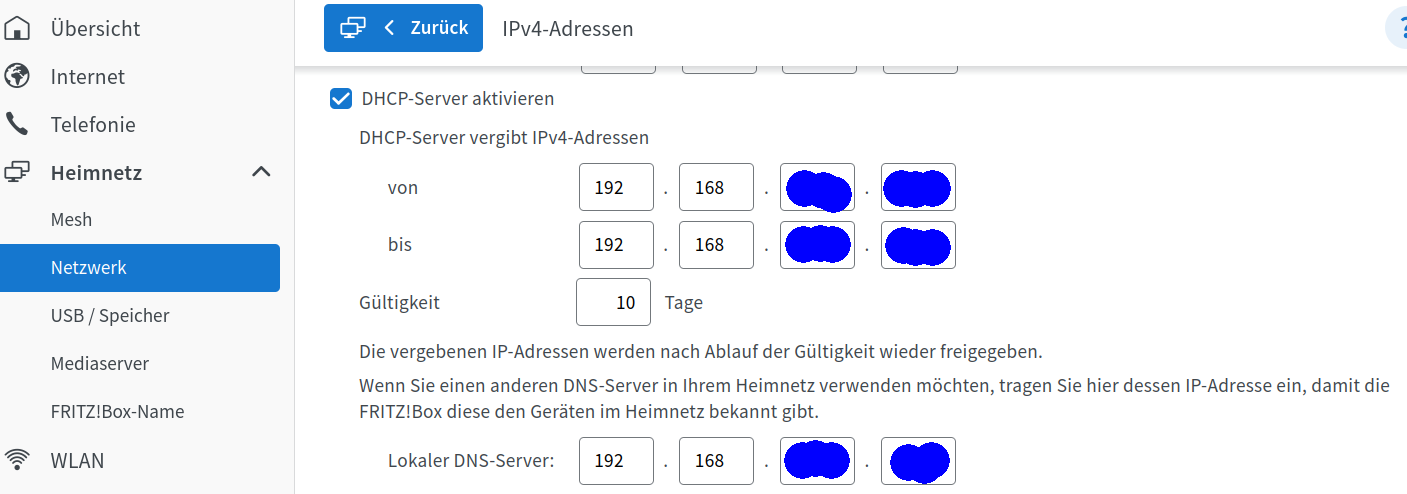

Naja, das stromlos machen nutzt ja nix, wenn du in der Fritte den 192.168.178.180 als DNS eingetragen hast. Und das musst du schon gemacht haben, denn ansonsten könnte der Fitten DHCP-Server den 192.168.178.180 nicht als DNS an die Clients mitteilen. Logisch oder?
Wenn, dann musst du den Eintrag von 192.168.178.180 als DNS wieder entfernen.

Genutzte DNS-Server 1.1.1.3 (aktuell genutzt für Standardanfragen)

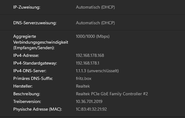

Wie sieht das folgende denn bei Dir aus?
