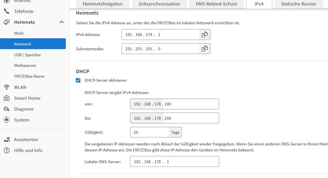

Hallo the_eagle, Habe mal an der fritte ip6 aktiviert.
Hier die Einstellung:

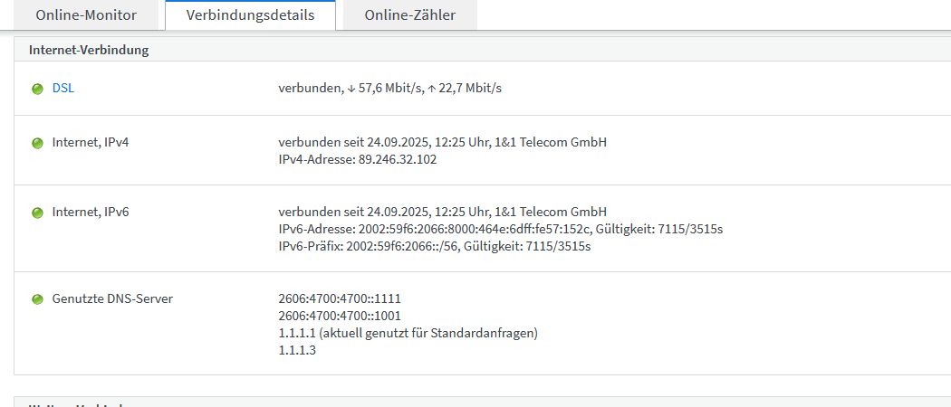

Nee, wenn du schreibst dass du DoH benutzt kann auch dein DoH Anbieter die Problemquelle sein
Entweder du zeigst uns mal zB nen curl screnshot oder wir muessen hellsehen :smiley:
