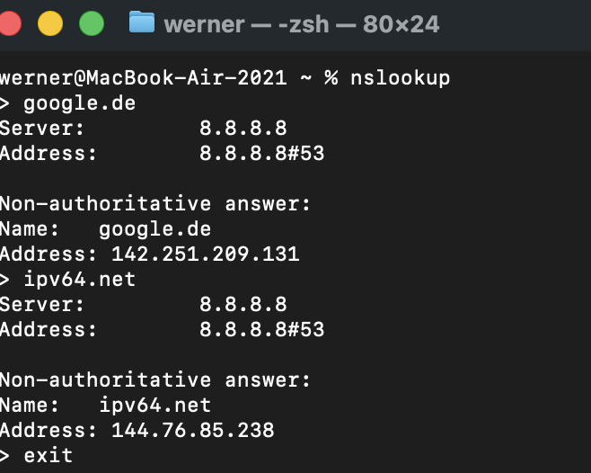

Um den DNS zu testen, nutze ich unter MacOS den Befehl nslookup . Den müsste es unter anderen Betriebssystemen genauso geben.
Man kann hier sehen, dass ich 8.8.8.8 als DNS nutze. Die Adressen von Google und von ipv64.net werden sauber aufgelöst. Wenn du deine eigene Adresse überprüfen möchtest, gibst du z. B.
bernie.ipv64.net (oder was auch immer du als Domain gewählt hast) ein. Wenn die Adresse richtig aufgelöst wird, funktioniert auch alles.

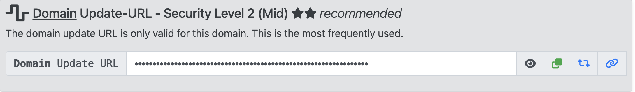

Ich habe jetzt wieder die gemeinsame Update-URL für IPv4 und Prefix
https://...&ip=<ipaddr>&ip6lanprefix=<ip6lanprefix>&onlyprefix
in 2 URLs aufgeteilt. Das hat schon einmal geholfen und damit klappte es dann wieder. Keine Ahnung, was da als los ist.

So, ich habe es endlich verstanden, woran es liegt. Die Fritte geht einfach zwangsweise davon aus, dass eine Update-URL die externe IPv4 und die IPv6 der Fritte aktualisiert solange man IPv4 und IPv6 nutzt. Die IPv6 wollte ich eigentlich nicht haben, nur die IPv4 und den Prefix. Ich habe mir jetzt so beholfen, dass ich wieder die Domain selbst mit
&ip=<ipaddr>&ip6=<ip6addr>&ipv6prefix=<ip6lanprefix>
aktualisiere und dann nochmal in einer 2. URL nur die IPv4 auf eine Sub-Domain ipv4.meinedomain.ipv64.net setzte. Der Rest lässt sich über CNAMEs rangieren.
