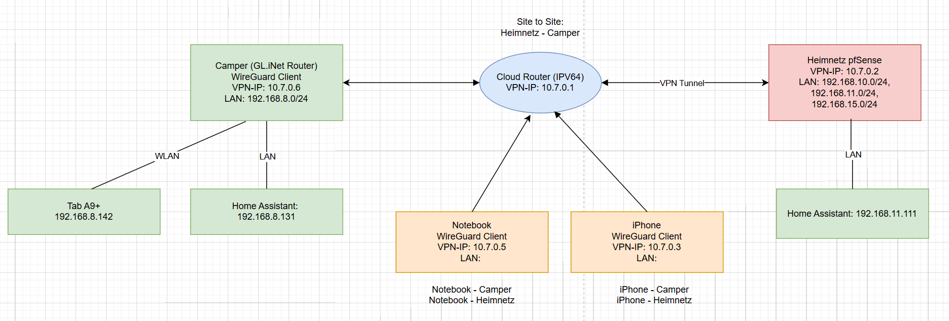

Ich habe ein Netzwerk, das auf dem IPV64 Cloud Router aufsetzt. Verbunden sind ein Camper- und ein Heimnetz. Mit dem iPhone oder Notebook kann ich mich ins Netzwerk verbinden.
Screenshot 2025-08-29 214157
Screenshot 2025-08-29 2141571871×634 68.2 KB
Aus Sicht Camper kann ich mich bis zum Heimnetz Home Assistant verbinden. Jedoch nicht vom Heimnetz zum Camper Home Assistant. Diese Verbindung bleibt beim 10.7.0.1 hängen.
Auf dem IPV64 Cloud Router habe ich die Einträge fürs Routing und Firewall eingetragen. Wie auch die Peers entsprechend mit den AllowedIPs eingetragen. S2S habe ich auch beim Peer zum Camper und Heimnetz gesetzt.
Alle Versuche, auch mit Hilfe von ChatGPT haben bis jetzt keine erfolgreiche Umsetzung gebracht.
Ich bin nicht sicher ob ich etwas falsch verstehe in Bezug zum IPV64 Cloud Router und komme deshalb zu euch und brauche Hilfe.
Gerne liefere ich weitere Information zum Setup. Besten Dank, Bruno

Kommst du vom Notebook und iPhone jetweils an die Home Assistant(s) im Camper und bei dir zu Hause? Falls ja, dann würde ich annehmen, dass die Routen zwischen 10.7.0.0/24 und 192.68.11.0/24 sowie zwischen 10.7.0.0/24 und 192.68.8.0/24 passen.
Dein Problem ist ja “nur” von 192.168.8.0/24 nach 192.68.11.0/24 und umgekehrt zu kommen. Richtig?

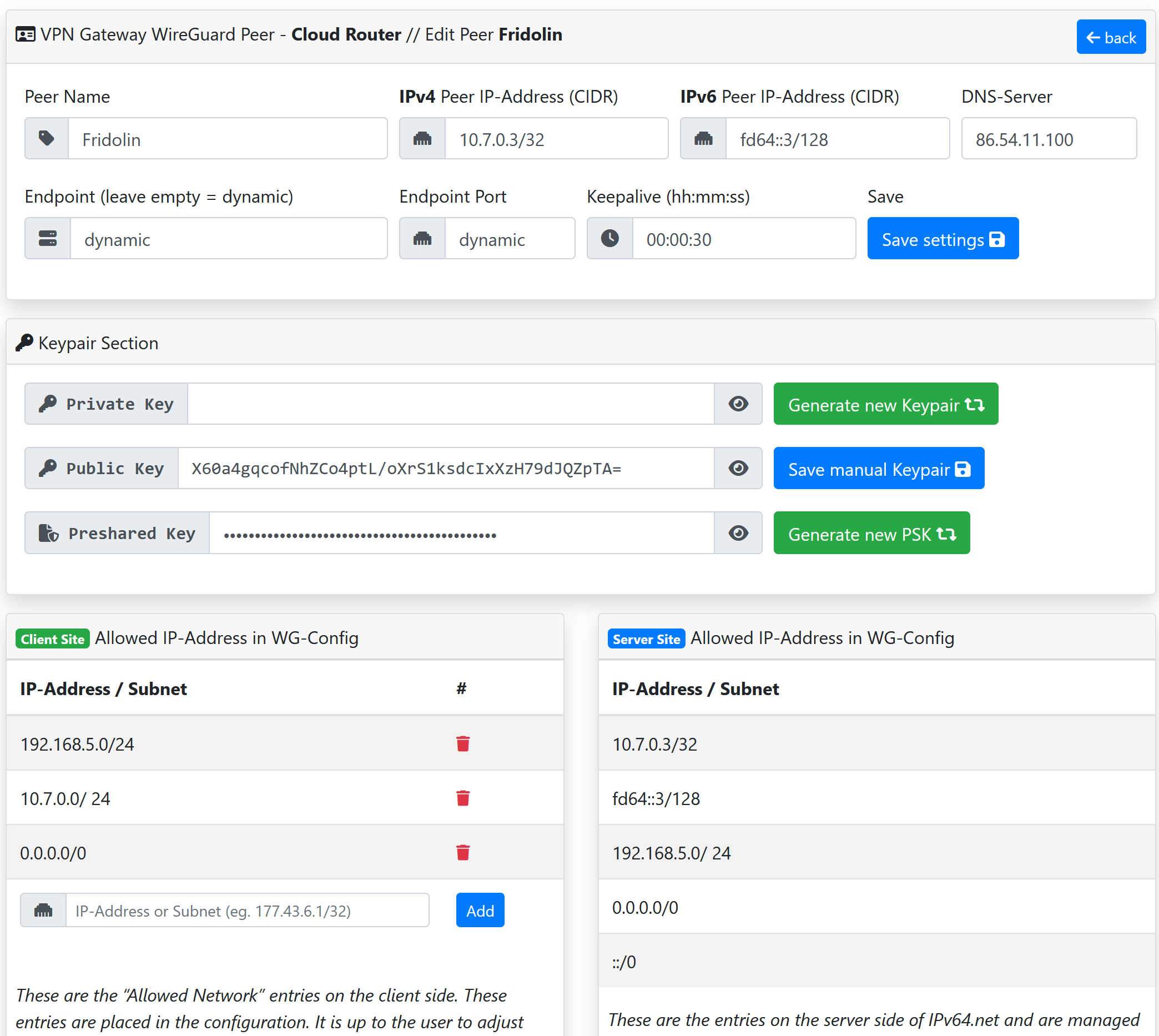

Moin, kannst du mal die Routen und AllowedIPs der beiden Peers in IPv64 zeigen?

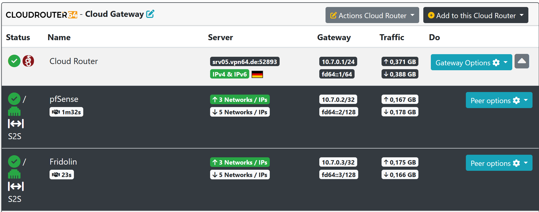

ich habe ein ähnliches Problem und bevor ich einen neuen Thread eröffne hier einmal meine Konfiguration.
Mein Hauptziel, aus dem Netz Fridolin alles durch den VPN Tunnel senden und auch ins Netz der pfSense kommen. Alles durch den Tunnel ins Internet geht, ins Netz der pfSense komme ich nicht. Die pfSense erreiche ich unter ihrer Tunnel IP, anders und weiter aber nichts.
Nebenziel wäre aus dem Netz der pfSense in Netz Fridolin zu kommen, auch den GL.inet Fridolin erreiche ich unter der Tunnel IP und das war es.

Wieso genau, hast du in den jeweiligen Peers auch in der Client-Site-Config das jeweilige lokale Netz dieser Seite drinstehen? Das kann so nicht funktionieren.
Immer bei S2S in den Peers auf den Site-Routern die gegenüberliegenden Netze in den AllowedIPs eintragen + Transfernetz gegf.

Ja, da 0.0.0.0/0 und im CR von IPv64 natürlich das Netz des Fridolin als AllowedIPs, weil sonst kommt der da ja gar nicht hin.
Ich habe nun geändert, in der pfSense (192.168.0.254) allowed IPs 192.168.5.0/24, 10.7.0.0/24.
In dem GL.inet Fridolin (192.168.5.200) allowed IPs 0.0.0.0/0, 10.7.0.0/24

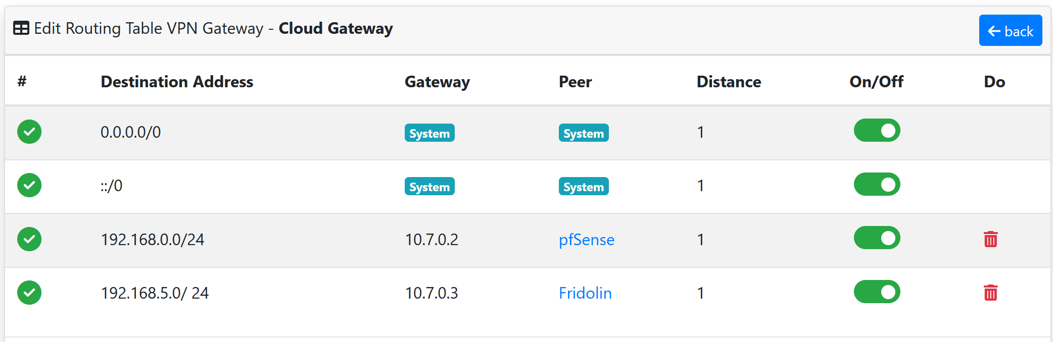

Sind die Routen im Gateway denn richtig und vollständig?
Muss ich da als Gateway die IP des IPV64 Gateways also die 10.7.0.1 eintragen?
Nein, die Peer-IPs sind da schon richtig.
Die Routen sind auch soweit richtig.
