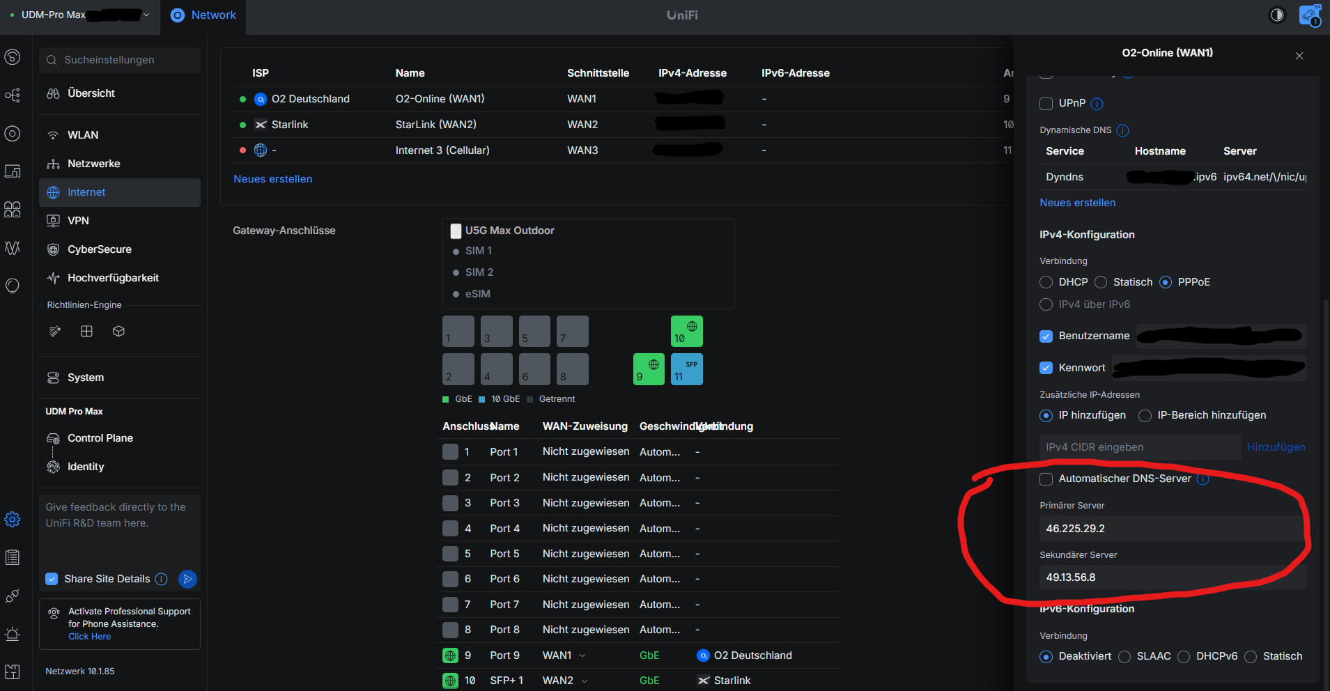

Ich hab DNS64 auf meiner UDM Pro gestern eingerichtet.
Wenn ich es nur bei Cybersecure → Encrypted DNS einrichte, scheinen laut Query log nur Anfragen von der UDM Pro selbst bei DNS64 anzukommen.
Wenn ich auch noch bei Internet → ISP die IP-Adressen der DNS-Server von DNS64 angebe, kommen auch Anfragen der Clients an, aber eben unverschlüsselt.
Ich weiß aber leider nicht, warum das so ist…
Für den Moment lasse ich mal beides eingerichtet.

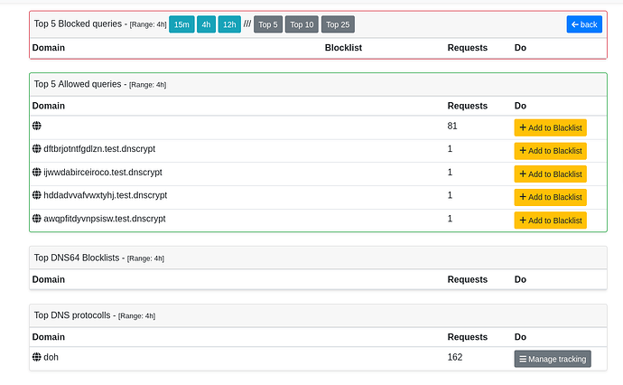

ich habe das selbe Problem mit meiner UDM. Offenbar wird auch nichts geblockt bzw wird in den DNS64 Log Statistics eine Blockrate von 0% angezeigt.
Ich habe testweise auch 2 Domains (ebay.de und bild.de) in meine Blacklist eingetragen. Allerdings sind beide Seiten nach wie vor erreichbar. Offenbar hat das Blacklisting keine Auswirkung?!

also bei der UDM kann man offensichtlich leider IPv4 DNS-adressen eintragen und keine URL-Namen wie “f4xxx1.srv04.dns64.de” . Das lässt sich bei mir so leider nicht speichern. Laut meiner Logauswertung, werden auch nur ca. 10% der DNS Anfragen via DoH abgerufen… der Rest läuft leider ganz normal noch über 53(UDP).
Hat jemand schon rausgefunden, wie und wo man das ändern kann? Den “sdns” Eintrag unter CyberSecure habe ich natürlich auch schon drin… Hilft aber offenbar nicht wirklich…

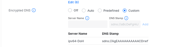

ja das stimmt alles, kann alles bestätigen. aktuell funktioniert es noch nicht. nicht so wie es sein soll.
die einstellung da, könntest du auf → Automatischer DNS-Server lassen (); Aber die sdns einträge findest Du unter Cybersecure → Encrypt DNS (dort unter custom, die eintragen von ipv64 )
.. so dachte ich
richtig, nur das sdns nicht funktioniert.

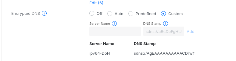

Okay, ich hab mal bissel gespielt :slight_smile:
Folgendes klappt bei mir…

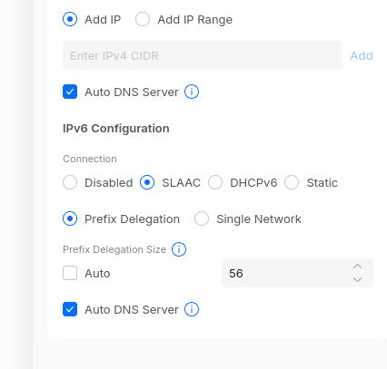

Unifi kann nur DoH ( keine anderen Protokolle ) –>
Ich hatte zuvor nen Fehler , da ich auch DoT oder DoQ eingetragen habe, aber das klappt nicht.. dann arbeitet unifi nicht.
also NUR DoH klappt …. (siehe foto); danach hab ich alles nur auf AUTO DNS Server gelassen..
überall, bei jedem netzwerk, einfach überall, auch beim inet..
hab fotos angefügt.. nun kommen die anfragen durch..

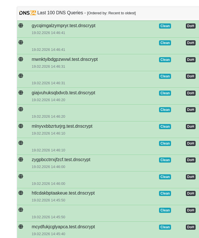

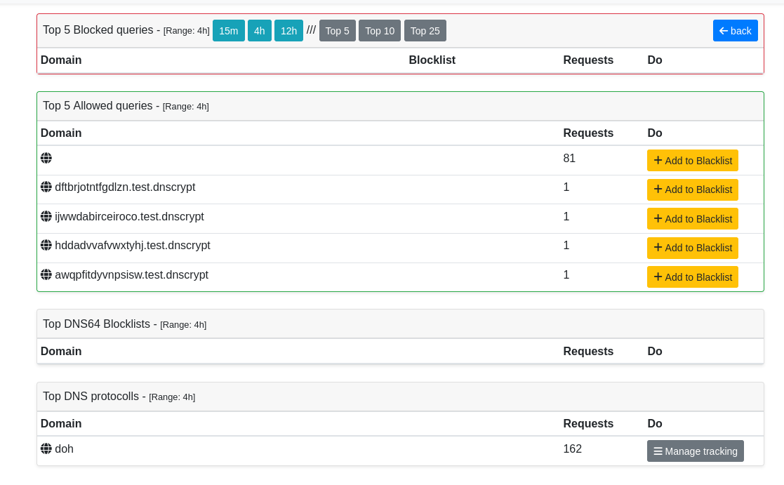

da verschlüsselt, kommt nur die test.dnscrypt durch, aber das was ihr real anfragt kommt nicht mehr durch und ist auch nicht zu sehen.. → also wenn ihr spiegel.de aufruft ist das nicht mehr zu sehen.
–> Zumindest ist das der aktuelle stand bei mir
ob das alles so korrekt ist, oder ich aufm holzweg bin, weiß ich nicht :smiley:
Soweit war ich auch.
Deine Einschätzung ist aber falsch.
Die Anfragen sind bis zum Server verschlüsselt, dieser muss aber ja doe Anfrage sehen können.
Als DNS wird auch bei dir nun der Provider DNS genutzt, weil Unifi den IPv64 DNS64 als scheinbar nicht funktionierend erkennt.
ja du hast recht, auch chatgpt sagt mir das gleiche! → die anfragen gehen nicht bei ipv64.net ein, da kommen immer nur diese testanfragen hin. stimmt, aber weiter gehts nicht! vollkommen korrekt..

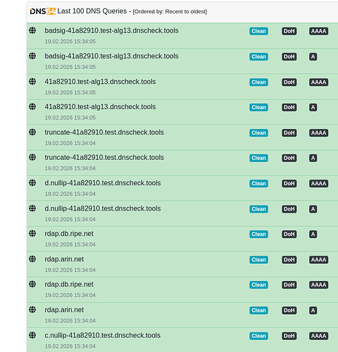

danke das nett, aber nicht die lösung. die sdns klappt ja - eigentlich, aber man sieht bei ipv64 nur nicht was man eingibt.. es kommen leere einträge bei ipv64 an.. nur die test anfragen von unifi kommen durch (diese sehen wir).. ganz komisch..
es kommt immer eine leere anfrage ( das ist die seite die man aufruft ) → und danach die testeinträge..

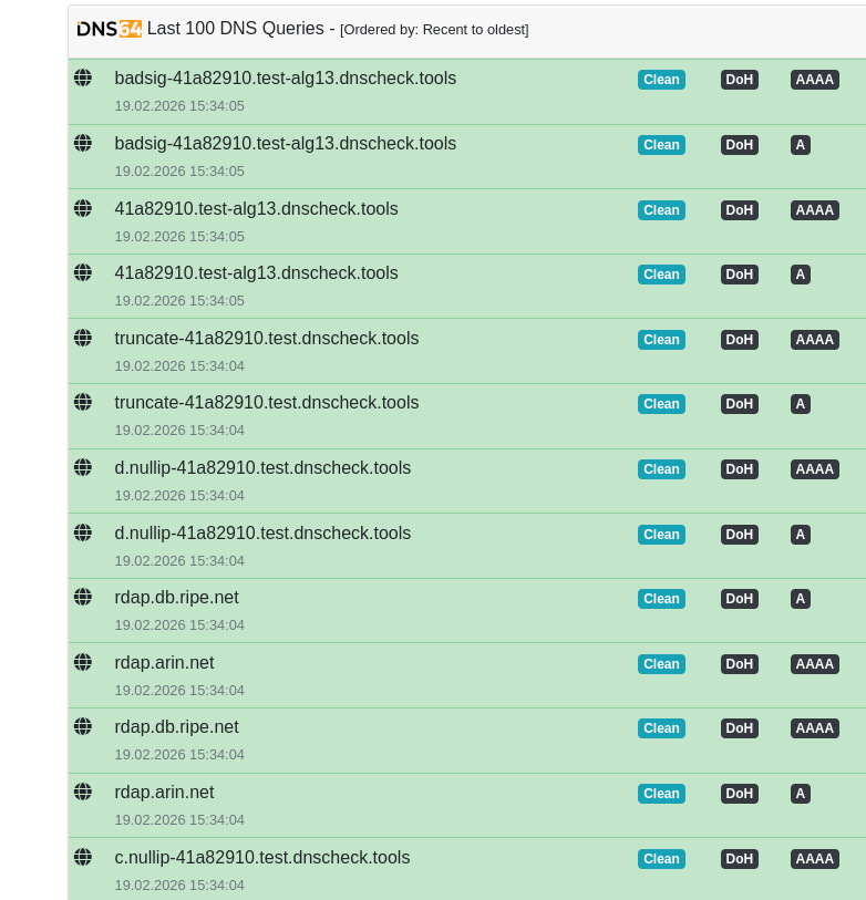

also, ich habe jetzt nochmal einen adguard -dazwischen geschaltet :slight_smile:
also
#1 encrypt DNS bei unifi aus..
#2 adguard hochgefahren : fix ip ausm netzwerk, 10.0.0.10
#3 :bei adguiard den sdns von ipv64 eingetragen..
bei meinem master-network = den dns server 10.0.0.10
eingegben.. und geschaut ob dann die anfragen kommen..
dann kommt alles durch..
man sieht auch schön, dass ich davor auch dnscheck (von der antwort davor) drauf war :smiley:
also sendet ein adguard alles korrekt über sdns zu ipv64, aber eine unifi sendet es NICHT zu ipv64..
wie man das nun behebt, weiß ich nicht.
