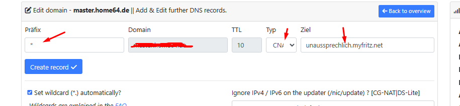

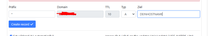

Hast du das Bild angesehen?
Wenn du den „unaussprechlich.myfritz.net“ als Wert einträgst und als Domain ein „*“ mit CNAME als Typ dann leitet er alles in Form von *.deinedomain.ipv64.net an deine IP weiter.
In der Fritzbox müssen dann 2 Ports weitergeleitet werden, 80 und 443 und beide auf den Server wo dein Nginx als Reverse Proxy fungiert.
Alle Anfragen mit deinen Domains landen dann bei diesem Nginx und dort musst du dann deine einzelnen Dienste als Reverse Proxy mit den jeweiligen Subdomain Namen konfigurieren.
Also so in der Form hinterlegen
