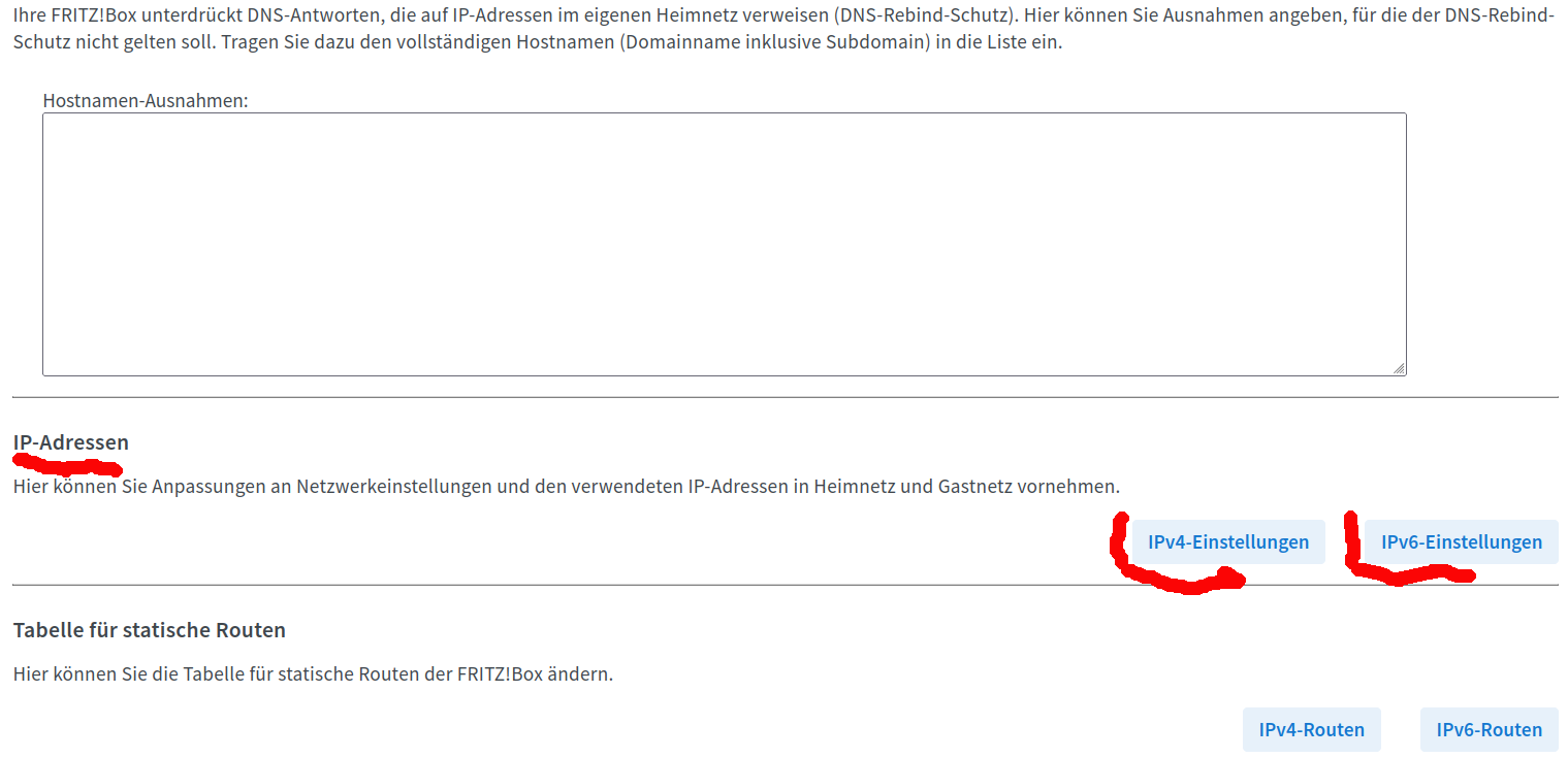

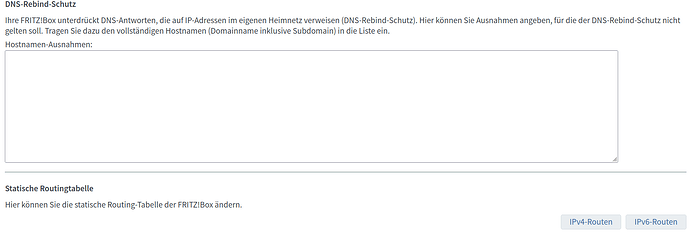

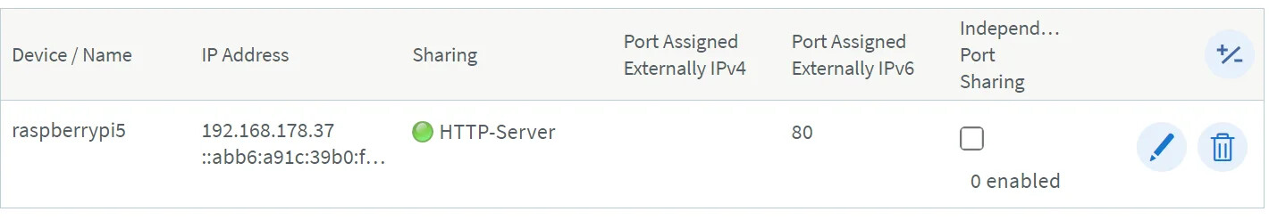

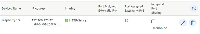

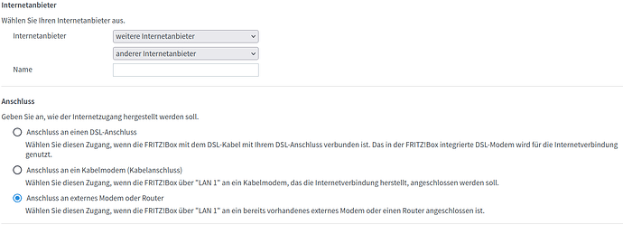

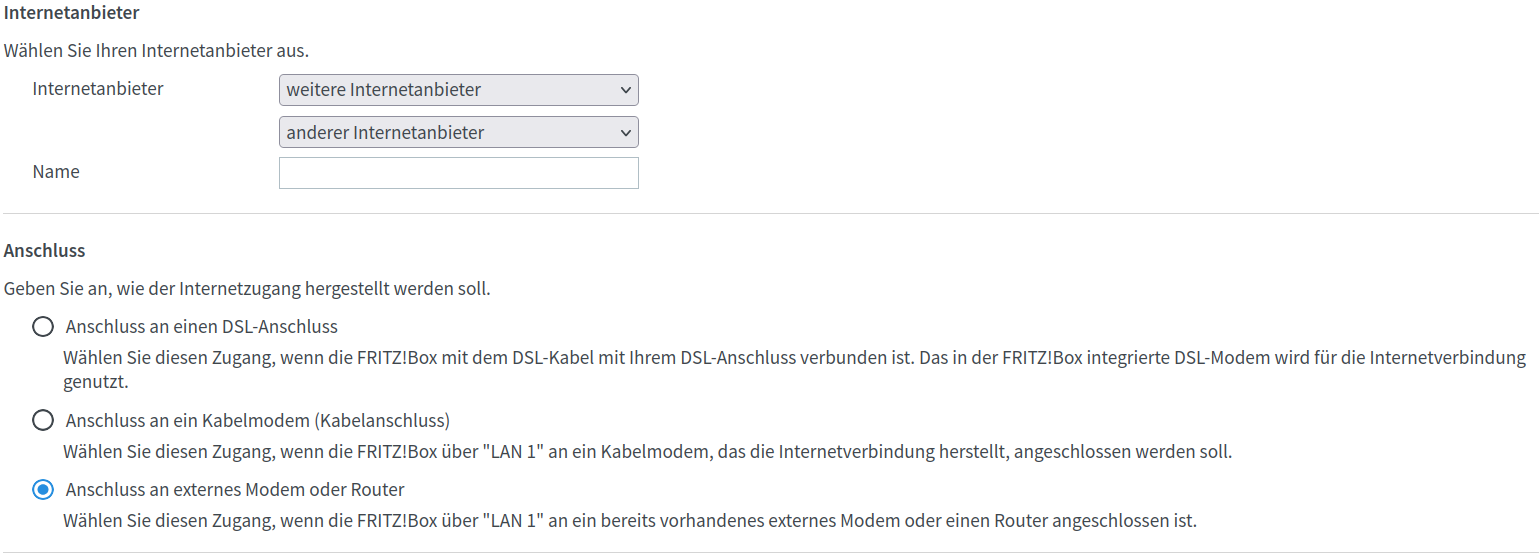

Wie hartnäckig beratungsresistent, um nicht zu sagen stur, kann man eigentlich sein? Selbstverständlich blendet die Fritte in unterschiedlichen Betriebsmodi unterschiedliche Optionen aus. Und das kann ich dir sogar beweisen.
Beweisfoto 1:
Beweisfoto 2:
Beweisfoto 3:
Beweisfoto 4:
In beiden Fällen handelt es sich um FB7490 mit identischer Firmware 7.60, was die für die FB 7490 die aktuellste Version ist. Wie man unschwer sehen kann gibt es zwischen Beweisfoto 3 und Beweisfoto 4 einen gravierenden Unterschied. Es fehlen dort unter Heimnetz → Netzwerk → Netzwerkeinstellungen → weitere Einstellungen die Schaltflächen für IPv4-Einstellungen und IPv6-Einstellungen. Stattdessen folgen nach den Hostnamen-Ausnahmen direkt die Schaltflächen für die IPv4-Routen und die IPv6-Routen.
Hinter der Schaltflächen für IPv6-Einstellungen. verbirgt sich wiederum die Einstellungsoption um die es in unserem Disput geht und die du ja nicht hast, nämlich: DNS-Server, Präfix (IA_PD) und IPv6-Adresse (IA_NA) zuweisen.
Womit zweifelsfrei bewiesen wäre, dass die FritzBoxen je nach Betriebsmodus sehr wohl bestimme Einstellungsoptionen ausblenden, wenn diese im gewählten Betriebsmodus keinen Sinn ergeben.

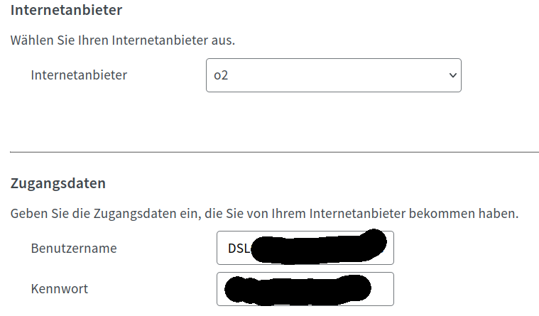

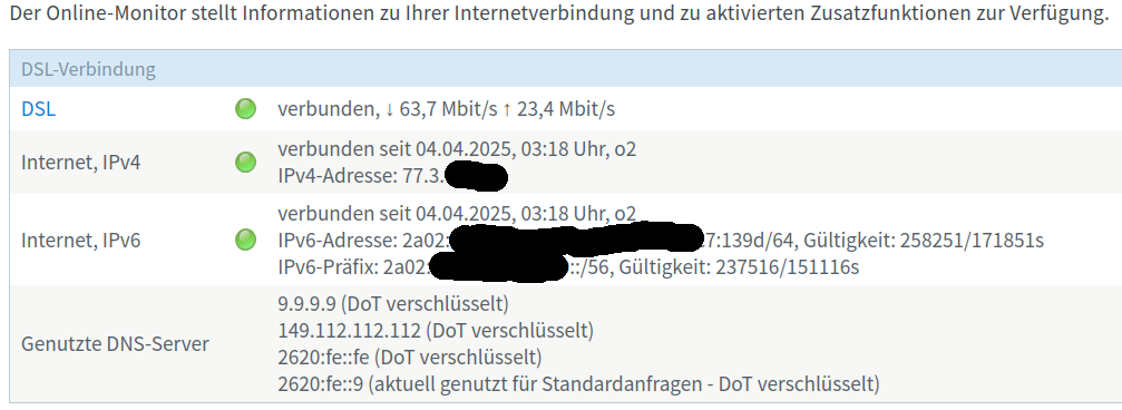

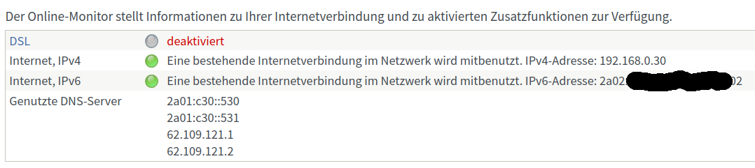

  1. Es sind zwei Fritten, nicht eine. Zwei in eben unterschiedlichen Betriebsmodi. Beweisfotos 1 zeigt eine, die ganz normal per DSL mit dem ISP o2 verbunden ist.
  2. Der Beweis liegt in Beweisfotos 2. Das zeigt doch ganz klar, dass diese andere Fritte im Modus „Anschluss an externes Modem oder Router“ betrieben wird. Sie benutzt eine Vorhandene Internetverbindung dieses anderen „Routers“, der im konkreten Fall kein Router sondern eine pfsense ist. Zitat dazu aus den Erläuterungen in der Fritte zu diesem Modus:
Die FRITZ!Box wird Teil des vorhandenen Heimnetzes und übernimmt diesen IP-Adressbereich. Die Firewall der FRITZ!Box wird dabei deaktiviert. Ist der andere Router
Das bedeutet die Fritte kann nicht mehr selbst routen und auch nicht mehr NATten, denn es gibt keine Trennung mehr zwischen LAN/WAN. Die an LAN-Port 1 anliegende IP ist eine aus dem LAN des anderen Routers. Geräte am WLAN und an den Ports LAN2 bis LAN4 bekommen ebenfalls IP-Adresen aus dem LAN des anderen Routers, konkret einer pfsense.
Die Beweisfotos 5 und 6 (Online-Monitor zeigen auch deutlich den Unterschied.
Und da in diesem Betriebsmodus die Einstellungsoption DNS-Server, Präfix (IA_PD) und IPv6-Adresse (IA_NA) zuweisen keinerlei Sinn ergibt, gibt es den entsprechenden Menüpunkt auch gar nicht erst zur Auswahl.
Und da in dem von dir verwendeten Betriebsmodus, dem Bridge-Modus die Fritte weder eine IPv4-Adresse noch eine IPv6-Adresse hat, macht die Einstellungsoption DNS-Server, Präfix (IA_PD) und IPv6-Adresse (IA_NA) zuweisen bei deiner Fritte ebenfalls keinerlei Sinn und wird deswegen von AVM ausgeblendet. Sollte dir das nicht gefallen, oder du wissen wollen, warum die das so machen, so wende dich vertrauensvoll an AVM.
Mutmaßlich fehlen im Bridge-Modus sogar noch mehr Optionen, etwa die die Fritte als DECT-Basis oder WLAN-AP verwenden zu können. Jedenfalls lässt das entsprechende AVM-Wissensdokument darauf schließen.
