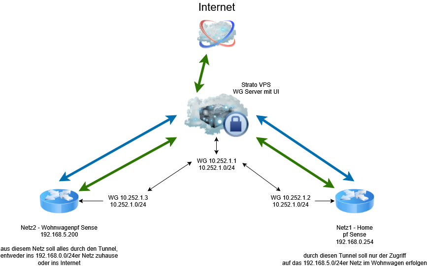

ich habe ein Routing Problem und komme nicht weiter.
Seit ich Glasfaser und nur IPV6 habe, habe ich mir einen kleine VPS Server mit unbegrenztem Traffic gemietet. Darauf ist nur ein Wireguard Server mit UI installiert.
Zum einen verbindet sich im Urlaub mein GLinet Router des Wohnwagen mit dem WG Server und sämtlicher Traffic geht durch den Tunnel, somit auch egal wenn der Router über das Camping WLAN online geht. Das funktioniert soweit einwandfrei.
Auch für alle unsere Geräte sind eigene Tunnel eingerichtet, die genutzt werden wenn wir über fremde WLANs online gehen, auch das funktioniert.
Bisher läuft zuhause noch eine Fritzbox am Glasfaser Modem. Um mein Netz künftig mit VLANs versuche ich eine pfSense aufzubauen. Diese soll über einen Tunnel den Zugriff auf das Wohnwagen Netz ermöglichen.
Status:
Beide Tunnel werden problemlos aufgebaut. Von einem Client im Wohnwagen aus kann ich sowohl den Server als auch die pfSense anpingen und auch auf die Webinterface des WG Server und der pfSense unten den 10.252.1er IP-Nummern zugreifen. Internet hat der Client auch. Auf das 192.168.0.0 Heimnetz komme ich aber nicht, weder Ping noch sonst etwas. In der pfSense ist eine Firewall Regel auf dem WG Interface eingerichtet die alles zu läßt. Irgendwie fehlt die Route ins 192.168.0.0er Netz aber wo und wie.
Aus dem Heimnetz sieht es schlechter aus. Die pfSense kann den WG Server und den Wohnwagen mit den 10.252.1er Nummern anpingen. Ein Client aus dem 192.168.0.0er Netz kann nur die pfSense mit der lokalen als auch der 10.252.1.2 anpingen und unter beiden IP-Nummern das Webinterface erreichen. Bei Ping an Server und Wohnwagen kommt Timeout. Webinterface vom WG Server und vom Wohnwagen Router sind entsprechend auch nicht erreichbar. Unter Diagnose - Routen zeigt die pfSense eine Route zum 10.252.1.0/24 über tun_wg0 an. Warum kommt der Client nicht über die pfSense hinaus, ausgehender Verkehr sollte doch gehen und für eingehenden Verkehr gibt es die oben schon erwähnte Regel die alles zu läßt.
Das die pfSense aktuell noch hinter der Fritzbox hängt sollte durch den WG Tunnel doch kein Problem sein, oder?
Könnt ihr mir bitte helfen. Wo sollte ich anfangen und wie?

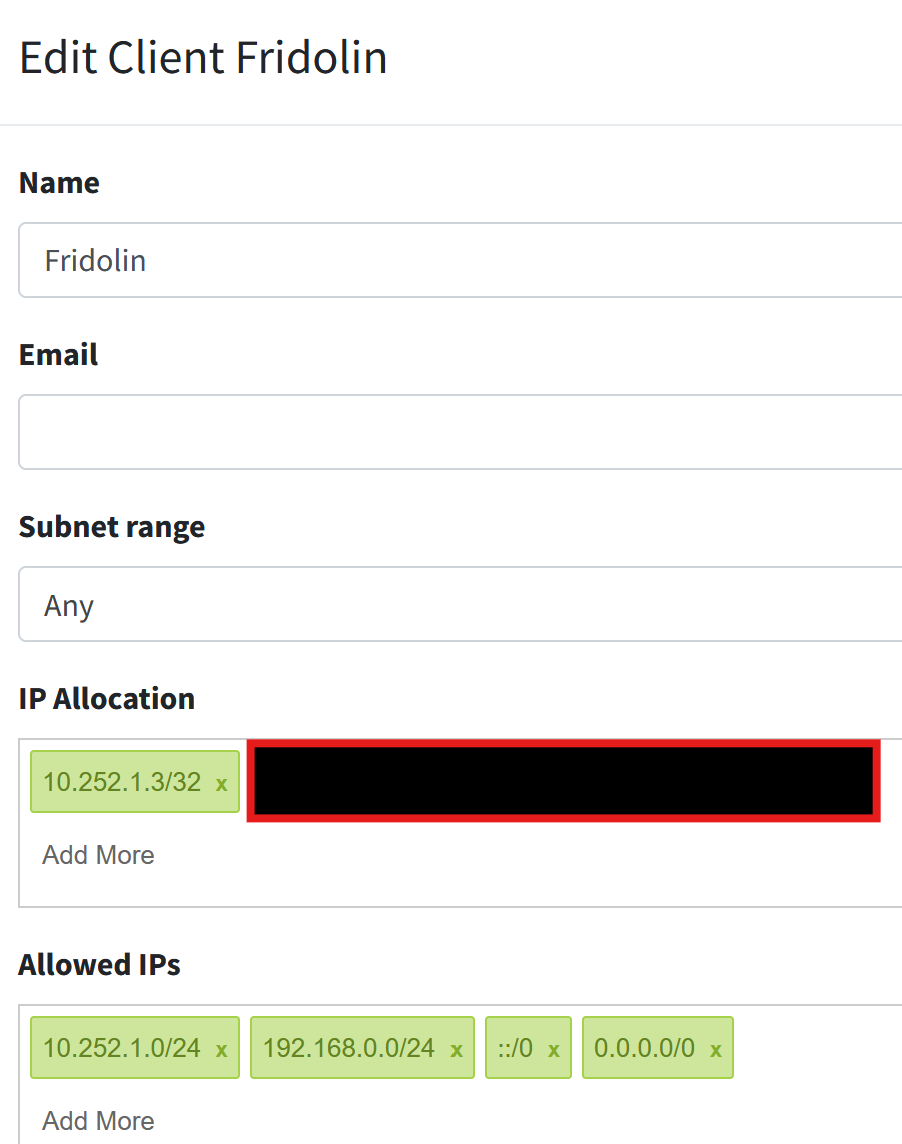

Jetzt wo du es sagst, da stimmt was mit dem Wireguard-UI nicht, dort wird nämlich angezeigt
Fridolin = Wohnwagen
Aber das wird ja nicht wirklich umgesetzt, diese AllowedIPs dort.
