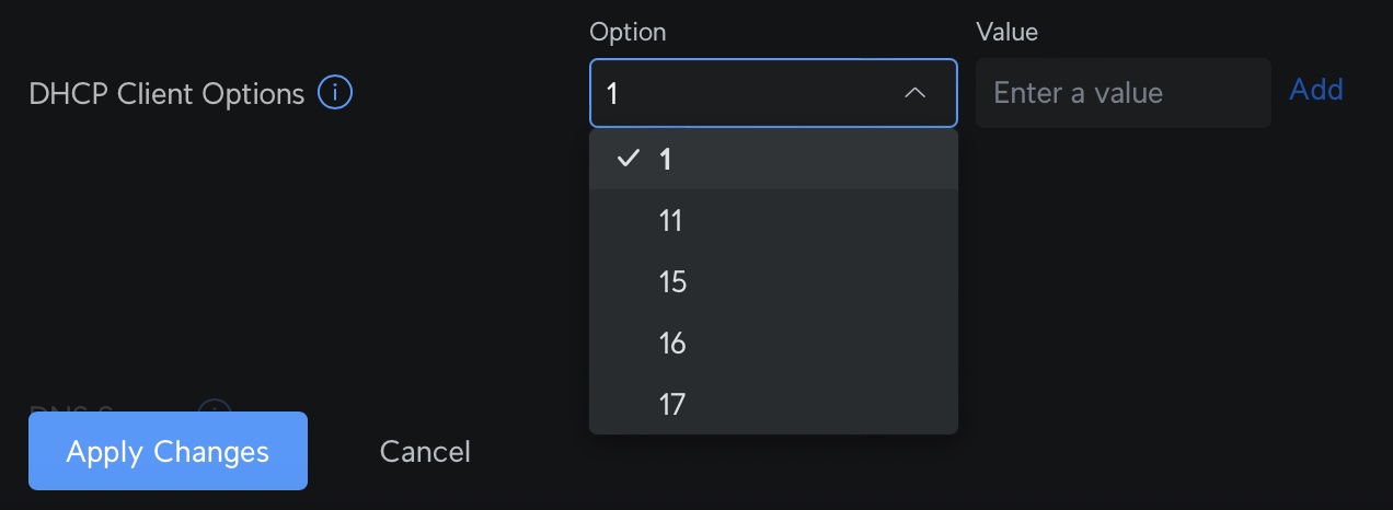

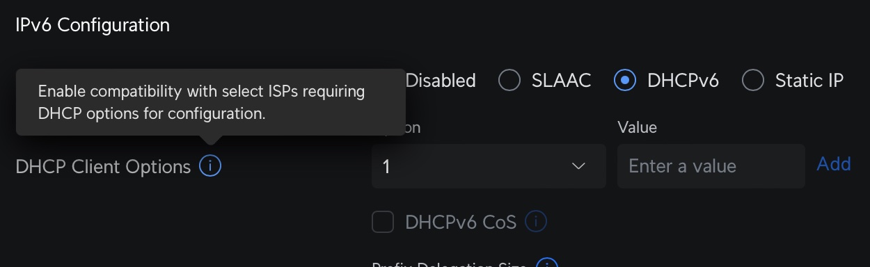

Ich habe einige Einstellungen und weiß hier nicht genau, was ich hier einstellen muss:
Bei den Client options bin ich ratlos :confused:

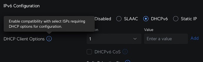

Und welche Erläuterungen / Hinweise verbergen sich da hinter dem blauen i im blauen Kreis?
Hmm. also es muss doch irgendwo (Manual) erläutert sein, was diese Optionen (sind ja so nur nichtssagende Ziffern) bedeuten und bewirken.
Aber offenbar nutzt du für v4 ja Option 60. Also nimm für v6 doch zum Start auch mal die 60. Ansonsten kannst du ja auch mal im
recherchieren, Hilfreich könnte auch Unifi Cloud Gateway Fiber hinter Modem der Deutschen Glasfaser sein.
Oder halt einfach die DHCP(v6)-Option numbers googeln…
60 müsste DNS oder sowas sein…
Man muss da meistens gar nichts setzen…
Tatsächlich hab ich da einfach mal gar nichts eingetragen.
