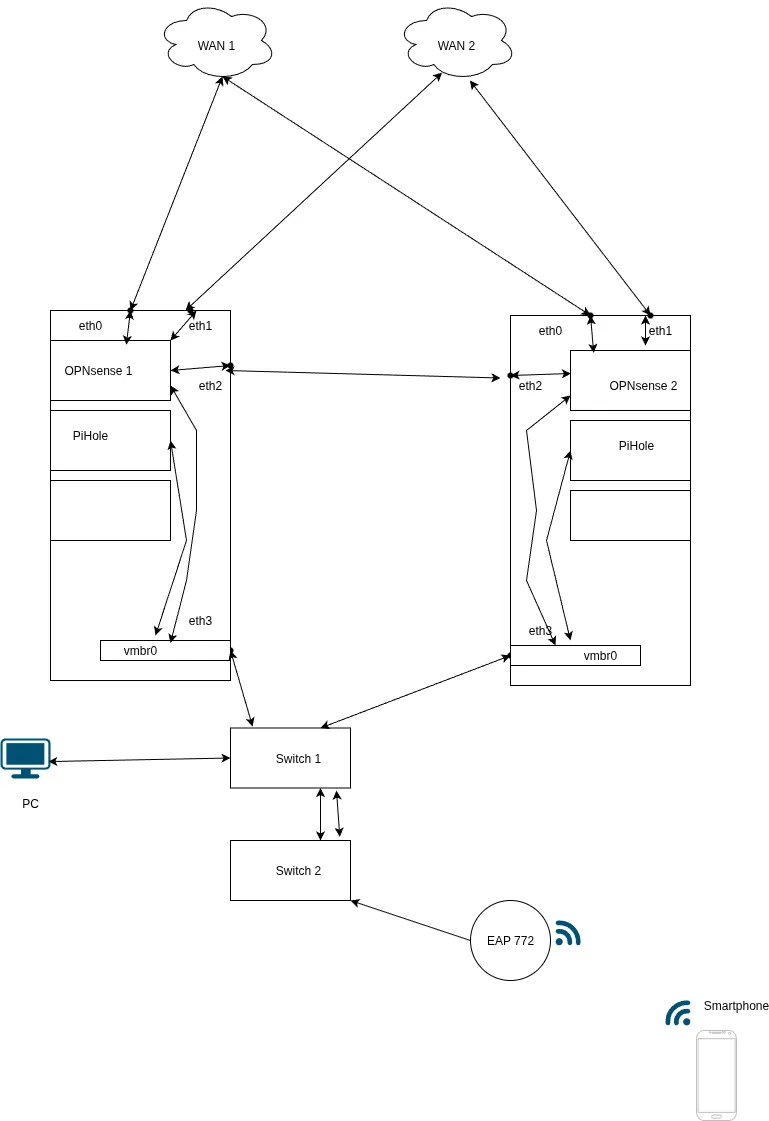

Mahlzeit,
ich habe das Diagramm mal erstellt, sodass die wichtigsten Komponenten da sind.
Sollten mehr Infos benötigt werden, stelle ich die zur Verfügung.
Um nochmal genau das Problem zu beschreiben.
Bei den Geräten, die per WLAN mit dem Netzwerk verbunden sind, treten Probleme auf.
Webseiten oder APPs Laden nicht, Streams brechen ab.
Besonders schlimm ist es bei den Smartphone oder Home minis.
Beim Laptop tritt das Problem nicht ganz so stark auf, dennoch sind Downloads sehr langsam oder brechen ab.

Also für mich stellt sich das gerade so dar:
Der PC ist per Kabel an den Switch 1 angebunden und für den ist alles in Ordnung.
Mit dem Smartphone, dem Laptop etc. die über AP → Switch 2 → Switch 1 angebunden sind, gibt es allerdings Probleme.
Hast du noch irgendetwas mit VLANS, Priorisierung, Firewalling, .. konfiguriert?
Vlans habe ich für die DMZ und für die Hausautomation.
Priorisierung habe ich nichts eingestellt von dem ich wüßte.
In der Firewall haben ich eingetragen, dass das DMZ-Vlan über WAN 2 gehen sollte und der Rest über WAN 1.
Sprich in den Regeln den Gateway entsprechend gesetzt
Wenn du nichts Spezielles mit VLANs, Priorisierung, Firewalling etc. machst, hätte ich gesagt, dass alles, was “über” Switch 1 (in der Darstellung) passiert für alle Endgeräte gleich sein muss.
Es ist dann egal von welchem Endgerät aus ein Paket, auf einem der vmbr0 Interface ankommt, ab dort werden die Pakete gleich behandelt. Richtig?
Gibt es also für den PC keine Probleme, für die anderen Endgeräte aber schon, dann wäre meine Hypothese, dass der Fehler nicht ab vmbr0 aufwärts (in der Darstellung) zu suchen sein kann, sondern muss ab Switch 1 abwärts (in der Darstellung) gesucht werden muss.
  1. Hast du mal Switch 1 und Switch 2 getauscht?
    Falls sich das Fehlerbild damit nicht ändert, würde ich davon ausgehen, dass mit den Switches selbst alles in Ordnung ist. (Anschließend bitte wieder den Ausgangszustand herstellen.)
  2. Hast du den PC mal an Switch 2 gehängt?
    Falls für den PC dann auch noch alles in Ordnung, würde ich ausschließen, dass das Problem zwischen Switch 1 und Switch 2 besteht.
  3. Hast du den AP mal direkt an Switch 1 gehängt?
    Falls das Problem dann immer noch für alles, was hinter dem AP hängt besteht, würde ich annehmen, dass das Problem ab AP abwärts (in der Darstellung) zu suchen ist.
DNS könnte für normalen Traffic natürlich noch eine Rolle spielen.
Dann würde das Problem aber bei iPerf mit IPs nicht auftreten.
Da du den Traffic deiner Endgeräte ausschließlich über einen Anbieter raus gehen lässt, könnte es natürlich auch sein, dass es dort ein Problem gibt. Das würde ich aber dadurch ausschließen, dass der PC ja auch ein Endgerät darstellt, das den gleichen Internetanschluss, wie z.B. dein Handy nutzt und der PC ja gerade nicht von den Problemen betroffen ist.
Hi, danke für deine Tipps.
Habe das soweit ausprobiert.
Zu 2. PC an Switch 2 die Verbindung ist die gleich also ohne Probleme. Ipfer3 zeigt keine Änderung an der Bandbreite.
Zu 3. Habe den AP auf Switch 1 gelegt.
Die Verbindungsgeschwindigkeit ist an meinem Smartphone etwas besser aber nicht perfekt.
Zu 1. Ich die Proxmox host von Switch 1 auf Switch 2 gelegt dabei war die Verbindung besser. Den AP habe ich dabei einmal auf Switch 2 und einmal auf Switch 1 liegt. Hat keinen Unterschied gemacht.
Die Switche sind mit LACP verbunden.
Werde das mal ändern und mich wieder melden.
LACP habe ich rausgenommen. Hat keine Veränderung gebracht.
Hab das getestet und es macht keine Unterschied.
Der im Bild Switch 1 ist ein ubiquiti us-16-xg.
Der andere ein TP-Link SG3428X-M2
