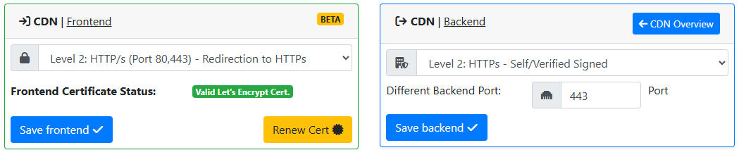

ich versuche, durch ein CDN auf einen lokalen traefik in meinem Homelab zuzugreifen, der später mal verschiedene Services bereitstellen soll. In der Infrastruktur habe ich die übliche CGNat/DS-Lite Konfiguration: Bereits funktionieren das DynDNS-Update und das CDN mit Port-Mapper für WG, sodass ich mit WireGuard bereits in mein HomeLab komme.
Der Traefik läuft auf einem Proxmox-LXC und stellt aktuell den eigenen whoami-Service bereit. Lokal funktioniert das ebenfalls. In der Fritzbox sind die Portfreigaben 80/443 für den LXC sowohl für IPv4 und v6 eingetragen (IPv4 wird wieder entfernt sobald alles funktioniert). Ich habe jetzt in meinem CDN den ReverseProxy aktiviert und das Backend unsecure auf 80 weitergeleitet. Nach meinem Verständnis ist das Backend meine Fritzbox. Das CDN-Frontend stellt ein Zertifikat bereit und hört auf 80/443. Somit sollten Anfragen auf meine DynDNS-Domain doch bei meinem Traefik ankommen, oder?

Nun habe ich ein CDN für diese domain erstellt und den ReverseProxy als auch den Portmapper aktiviert. Der Portmapper mappt mir dem WG-Port was funktioniert.
Ein nslookup auf traefik.myipv64domain.de liefert mir die IPv6 meines CDN und dernslookup auf whoami.myipv64domain.de löst entsprechend genauso auf.
Jetzt zum CDN - in den DNS-Records meines CDN habe ich für traefik.myipv64domain.de den Proxy enabled, womit mir jetzt das Mapping meiner CDN-IPv6 und -IPv4 auf meine IPv6 des traefik im Homelab zeigt soweit so gut.
Der ReverseProxy ist noch so wie oben beschrieben konfiguriert. Hier kann ich keine IPv6 auswählen oder irgendwie zwischen meinen beiden Geräten Fritzbox und traefik auswählen. Wie kann ich dann dies erreichen?

Vielen Dank für den ganzen Austausch. Ich habe es jetzt wie folgt gelöst bekommen. Der Trick dabei ist ipv6prefix=<ip6lanprefix>&onlyprefix. Der DynDNS-Eintrag zeigt auf meinen Traefik im Backend, die Fritzbox aktualisisert per DynDNS nur den Präfix. Weitere CNAME-Einträge für meine Services, wobei diese sogar überflüssig sind und noch entfernt werden.
Bei den DNS-Records im CDN ist natürlich der Proxy-Mode aktiviert. Der Reverse-Proxy ist ebenfalls aktiv und leitet 80,443 weiter. Für die Zertifitkate sorgt der Traefik selbst, nach außen ist nur das Zertifikat vom CDN sichtbar. Im Backend routet der Traefik auf andere Container aber auch andere Server - da ist kein Hexenwerk mehr drin.
