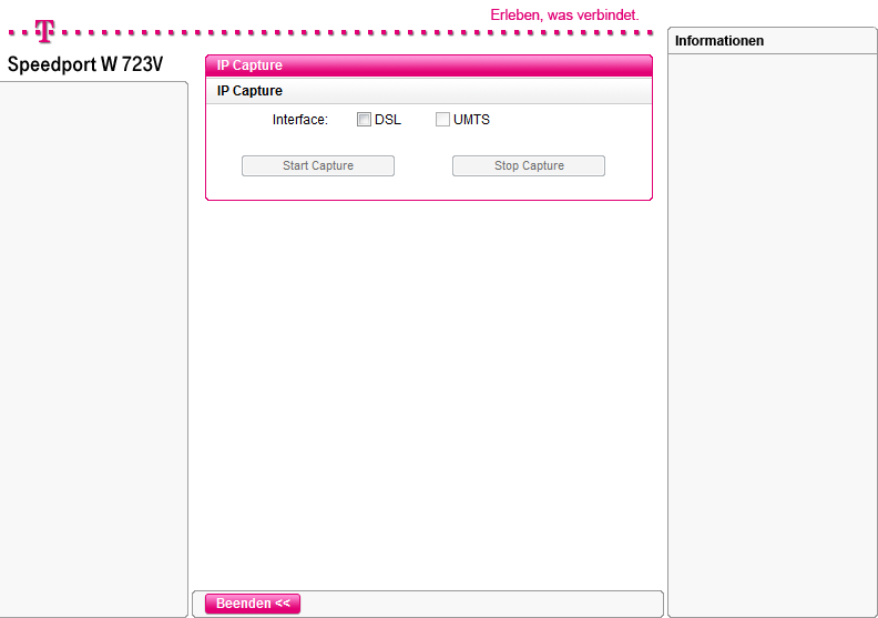

Du kannst auch noch mal einen richtigen Capture machen von dem DynDNS Update-Request, ich sehe gerade, dass Speedports einen Packet Capture machen können:
Ansonsten kann ich @Pandora nur beipflichten, dass gerade ältere Speedports einfach Probleme haben mit DynDNS.

Du kannst noch den Netzwerkmitschnitt versuchen:
Vielleicht kann man aus den Paketen etwas erkennen.

Habe einen Mitschnitt gemacht.
