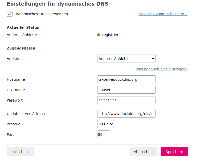

Versuche einmal folgendes: Trage als Benutzername etwas einfaches wie „benutzer“ und auch als Passwort etwas einfaches wie z.B. „Passwort123“ ein und lass den Request mal catchen, es kann sein, dass dann Benutzername und Passwort mitgesendet werden. Das würde auf ein Problem des Speedports mit der Passwort-Länge oder dem -Inhalt hinweisen.

Ich habe das auch mal mit Angaben von DuckDNS pobiert. Der Record sieht gleich aus. Trotzdem funktioniert es dort. Das soll einer Verstehen.
Ich habe jetzt auch noch mal probiert mit DuckDNS mit einem falschen Key, da lässt er mich nicht rein. Mit richtigen Key geht es wieder. Er sendet den Key also schon mit.
Als Adresse geht da https://www.duckdns.org/ oder auch https://www.duckdns.org/nic/update.

Mit anderen Browser ist das Ergebniss das gleiche. Habe die das Capture von DuckDNS mal per PM geschickt.
Der Packet Capture war äußerst aufschlussreich – zu DuckDNS hat der Speedport nämlich zwei HTTP-Anfragen nacheinander gemacht (innerhalb von 0.2 Sekunden oder so):

Kannst Du den Packet capture für DuckDNS wiederholen, aber direkt mit Benutzername- und Passwort-Feldern korrekt ausgefüllt?
Hier das neue Capture…erfoglreich verbunden als HTTP
