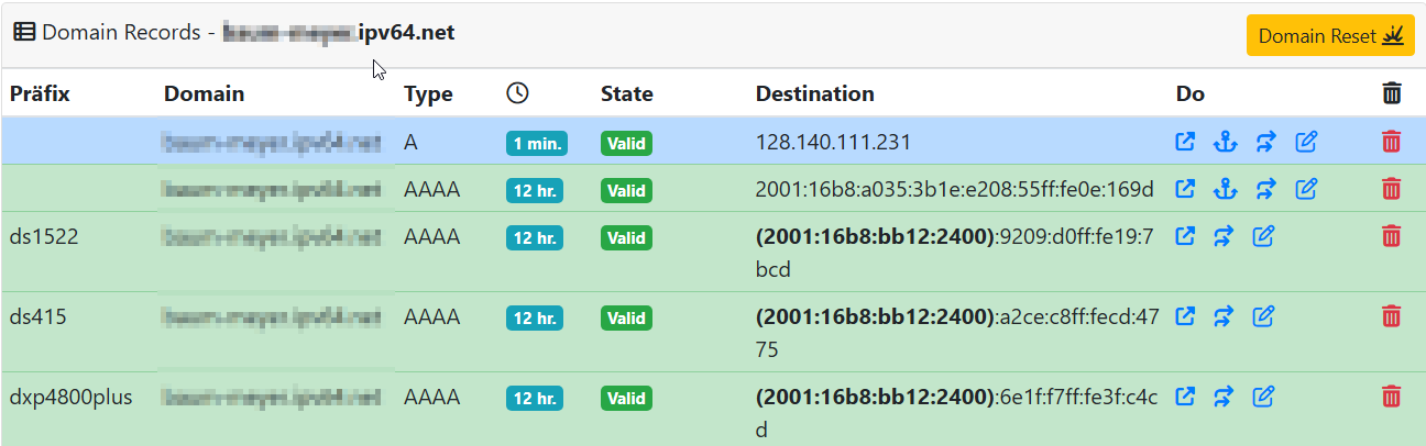

d.h. die Domain selbst erhält die IPv4/6 der Fritte, für die internen Geräte greift das Prefix-Update, wobei bei deren AAAA-Records nur der Interface-Identifier eingetragen ist.
Genau das ist der Job der von dir verwendeten Update-URL. Nichts anderes soll diese tun.

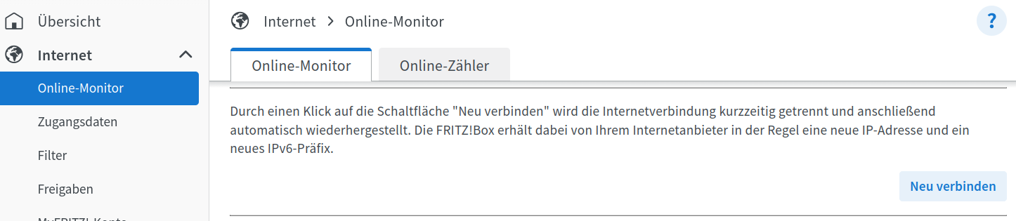

Der Schalter in der Abbildung der Fritte unten rechts sorgt für die Trennung jetzt sofort und nicht erst irgendwann heute Nacht.

Na und? Hauptsache die restlichen Teile passen. domain.ipv64.net löst halt auf die IPv4/6 der Fritte auf, aber irgendwas.domain.ipv64.net auf die IPv6 der Geräte.
Was erwartest du?

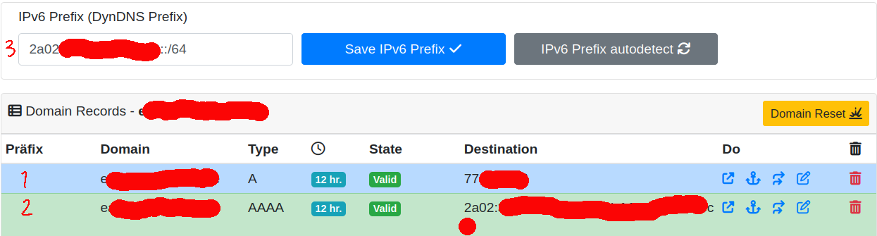

Update URL: https://ipv64.net/nic/update?key=1234567890abcdefgh&ip=<ipaddr>&ip6=<ip6addr>&ip6lanprefix=<ip6lanprefix> soll
  1. die IPv4-Adresse der FritzBox aktualisieren &ip=<ipaddr>
  2. die IPv6-Adresse der FritzBox aktualisieren &ip6=<ip6addr> und
  3. den Ipv6-Präfix des LAN’s der FritzBox aktualisieren &ip6lanprefix=<ip6lanprefix
Drei Dinge, die dann auch nacheinander so gelöst werden wie beauftragt. Wie folgende Abbildung auch beweist:
Ich habe das Ergebnis der Abarbeitung nummeriert.
Wenn du etwas anderes willst musst du einen andere URL (von dir bearbeitete) verwenden.
