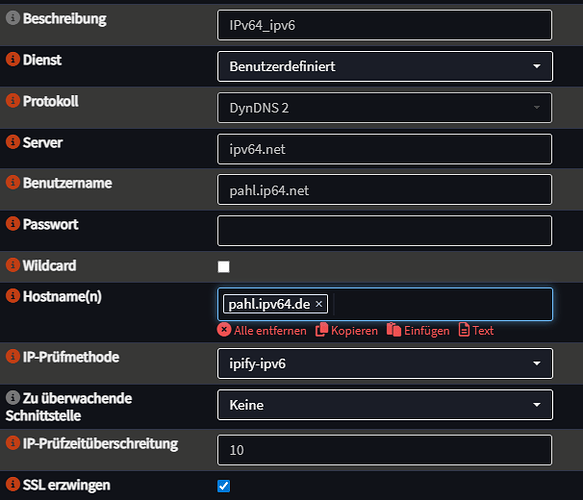

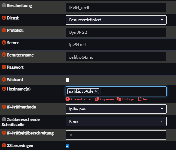

ich habe mir bei ipv64 eine DynDNS Domain erstellt. Diese hatte am Anfang nur ein A Record. Dann habe ich einen AAAA Record hinzugefügt und auf meiner OPNSense den DynDNS Client konfiguriert.
Bei Benutzername und zu überwachende Schnittstelle ist es egal was ich eintrage, ich bekomm eim DynDNS Log immer folgende Fehler:
FAILED: updating pahl.ipv64.de: unexpected status ({"info":"nochg","status":"success","ip":{"ipv6":"ipv6adresse meiner OPNSense WAN Schnittstelle"}})
Auf ipv64 sehe ich aber die korrekte IPv6 Adresse meiner OPNSense WAN, scheint also zu klappen.

  1. Hast du in ipv64.net unterhalb von Ignore IPv4 / IPv6 on the updater (/nic/update) ? [CG-NAT|DS-Lite] Ignore IPv4 / A Records ausgewählt?
  2. Wieso hast du keine zu überprüfende Schnittstelle ausgewählt?
Hinweis: ich selbst nutze pfsense, nicht OPNsense. Daher kann ich das nicht direkt nachvollziehen
Bei der pfsense sind aber Interface to monitor und Interface to send update from auszuwählen und zwar mit identischem Interface ansonsten gibts Murks bei IPv6
Woher kommen die Log Zeilen die du geschickt hast? Was auch immer da die erste Zeile ist, die zweite besagt ja aufjedenfall das es erfolgreich gewesen ist.
Hast du mit deinem iPhone überhaupt IPv6? Das kannst du zum Beispiel hier prüfen: https://test-ipv6.com/
Ja, habe ich.
Bei Strato brauchte ich das nicht.
Ich habe aber beides probiert, einmal mit ausgewählter WAN OPNSense Schnittstelle und einmal ohne. Ergebnis ist im OPNSense Log und auf ipv64.de immer gleich.

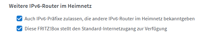

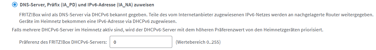

sind (IA_PD) und (IA_NA) in der Fritte aktiviert?
bezieht deine sense Teile des vom ISP zugewiesenen IPv6-Präfixes? Also weiß, die dass die sich einen von der Fritte holen soll?

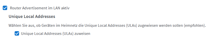

Unique-Local IPv6 Addresses (ULA) haben eine ähnliche Funktion, wie die privaten Adressen von IPv4. Daher hat man damit auch die selben Probleme wie bei IPv4. Um mit diesen Adressen global kommunizieren zu können benötigt man NAT66. Das ist also kontraproduktiv.
Also das hier:
Und was passiert dann?

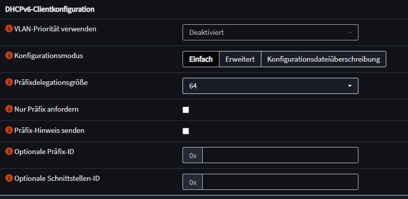

Richten Sie den IPv6-Router so ein, dass er von der FRITZ!Box per DHCPv6 Prefix-Delegation ein eigenes Präfix anfordert und er der FRITZ!Box im Router-Advertisement die Routing Informationen bekannt gibt.
Das heißt ich muss jetzt an der WAN OPNSense noch was tun oder?
Dort ist ja schon DHCPv6 aktiviert und diese Einstellungen gibt es dann dazu:
Router Advertisement ist im Moment auf der OPNSense aus bzw. gar nicht erst eingeblendet. Der Menüpunkt taucht erst auf, wenn ich eine IPv6 Adresse vergebe,z.B. auf ein VLAN.
IPv6 brauchte ich eigentlich nur in einem VLAN für Matter, daher war das alles überflüssig bis jetzt.
Sorry wenn ich mich scheinbar dumm anstelle, aber IPv6 hab ich bis vor 3 Tagen nur mal gehört. Ich verstehe einfach noch nicht richtig die Funktionsweise bzw. was man ggf. wo konfigurieren muss fällt mir daher nicht einfach so auf.
Oha, hab gerade erst die ersten Zeilen aus dem Fritzbox Howto gelesen:
Die FRITZ!Box muss vom Internetanbieter ein IPv6-Präfix von 62 oder weniger Bit (z.B. /60 oder /56) erhalten. Bei einem 64-Bit-Präfix ist die Einrichtung von IPv6-Subnetzen nicht möglich.
Ich bekomme nur ein /64 Präfix, also ist die Sache damit gestorben?

War (IA_PD) und (IA_NA) in der Fritte schon zuvor aktiviert oder heute erst geändert`? Wenn heute erst geändert erzwing mal eine Neuverbindung der Fritte mit dem ISP (im Zweifel einfach mal für eine Minute vom Strom trennen). Prüf dann erneut.
Wenn dann immer noch nur /64 dann ruf Kundensupport an und verlange mind, einen /62 Präfix. Wollen die nicht, erwähne die Möglichkeit zu kündigen. Dann wollen die vielleicht doch.
Hab ich vorhin das erste mal angemacht.
Probiere ich mal aus und melde mich auf jedenfall ob es was geracht hat.
Wenn ich ein Präfix </64 bekomme, dann funktioniert das wahrscheinlich was ich vorhabe oder stehen die Chancen dann immernoch schlecht?
Aktivieren, Fritzbox 5 Minuten aus, FB wieder an hat nichts gebracht.
