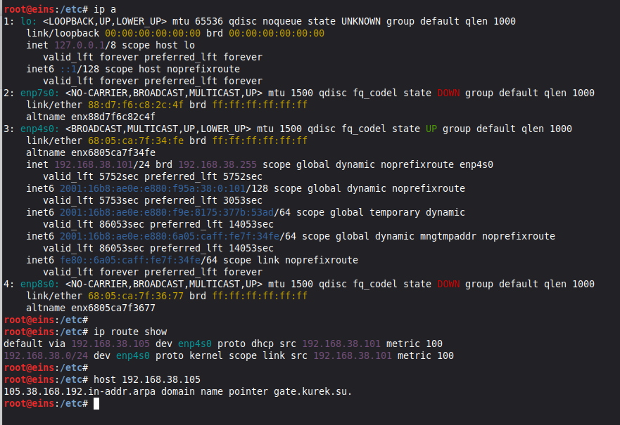

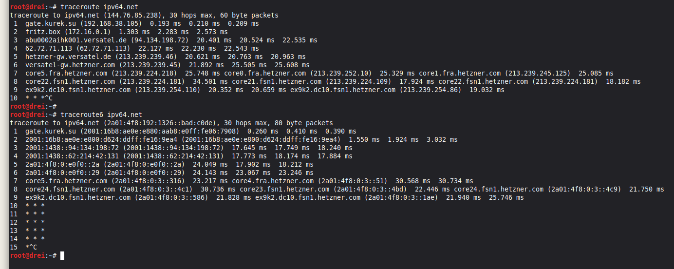

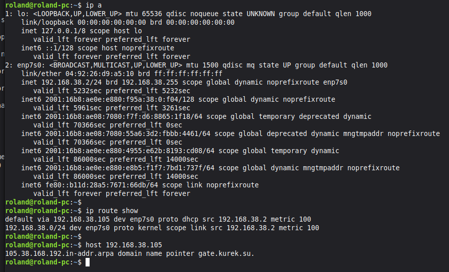

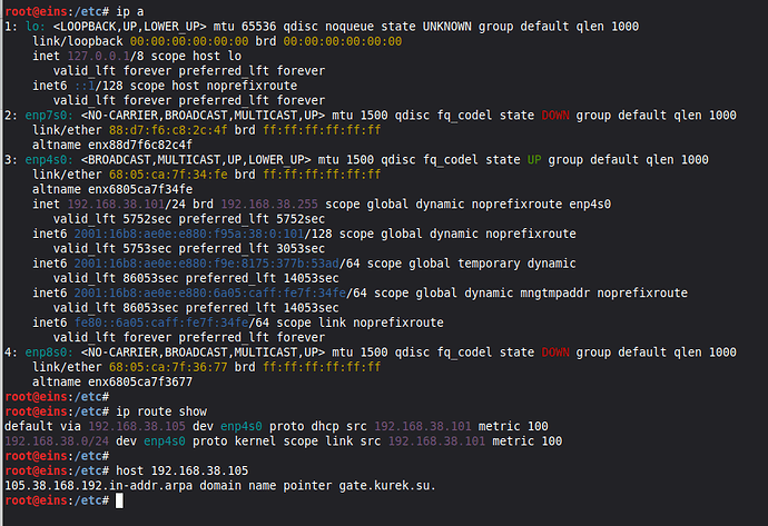

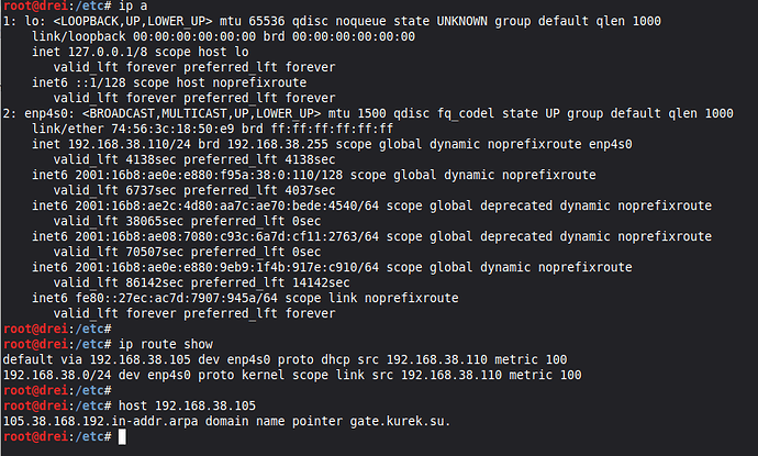

Hier noch mal, dass alle PC über die laufen und die Pfsense als Gateway nutzen!
Alle PC’s bekommen fon der Pfsense ihre IPv6 “:f95a: …” und alle nutzen als default den gate!!
Auch an traceroute sieht man, das die Pfsense genutzt wird

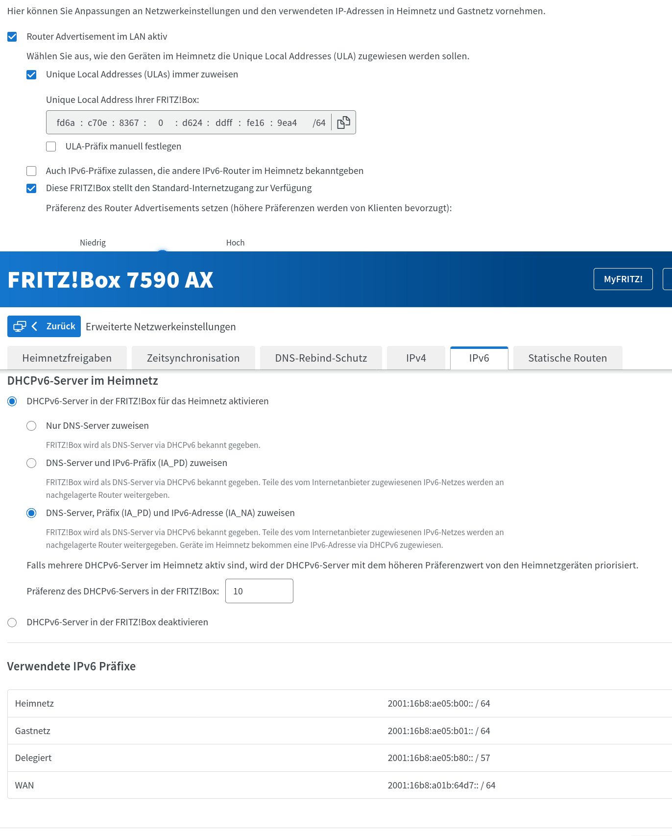

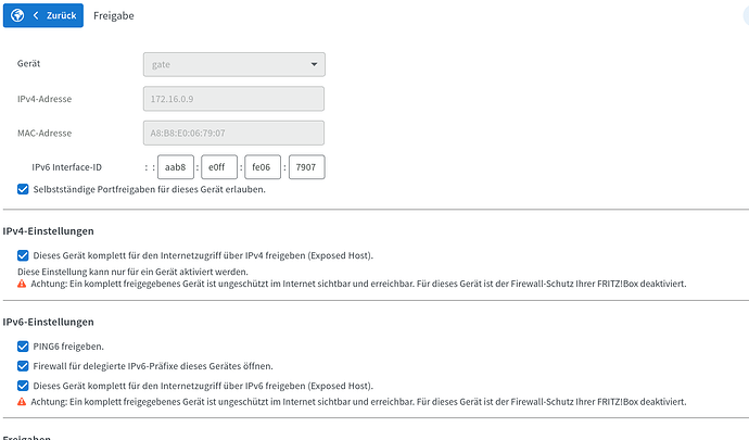

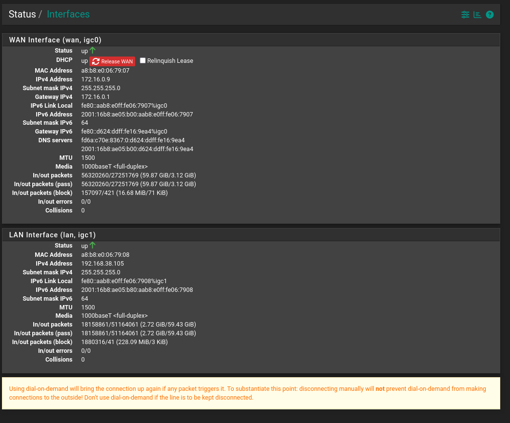

Im Heimnetz verteilt die FB dann das Präfix (2001:16b8:ae0e:e800:: / 64)

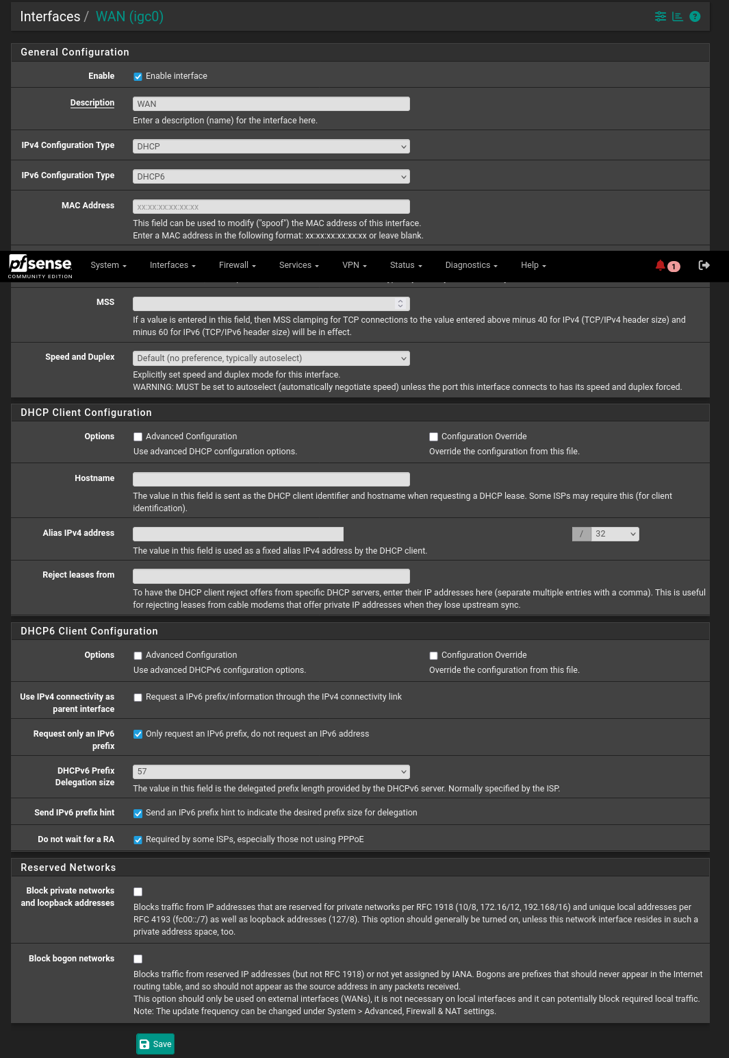

Die Pfsense hinter der Fritzbox bildet aus diesem Präfix ihre IPv6 Adresse auf dem WAN Interface (2001:16b8:ae0e:e800:xxxx:xxx:xxx:1).
Hier in der Konfiguration der WAN Schnittstelle hat mich The_eagle darauf aufmerksam gemacht, dass ich abweichend von der Hilfe-Zeile der Pfsense
Screenshot 2026-03-01 at 00-22-08 gate.kurek.su - Interfaces WAN (igc0)
Laut Translater:
"Der Wert in diesem Feld ist die vom DHCPv6-Server zugewiesene Präfixlänge. Diese wird normalerweise vom Internetdienstanbieter (ISP) festgelegt."
Das währe ja in meinem Fall /64, nur einen Wert zwischen 56+1=57 und 64-1 Eintragen sollte.
Aus diesen Eintellungen bildet dann die FB einen Delegierten Präfix (2001:16b8:ae0e:e880:: /57)

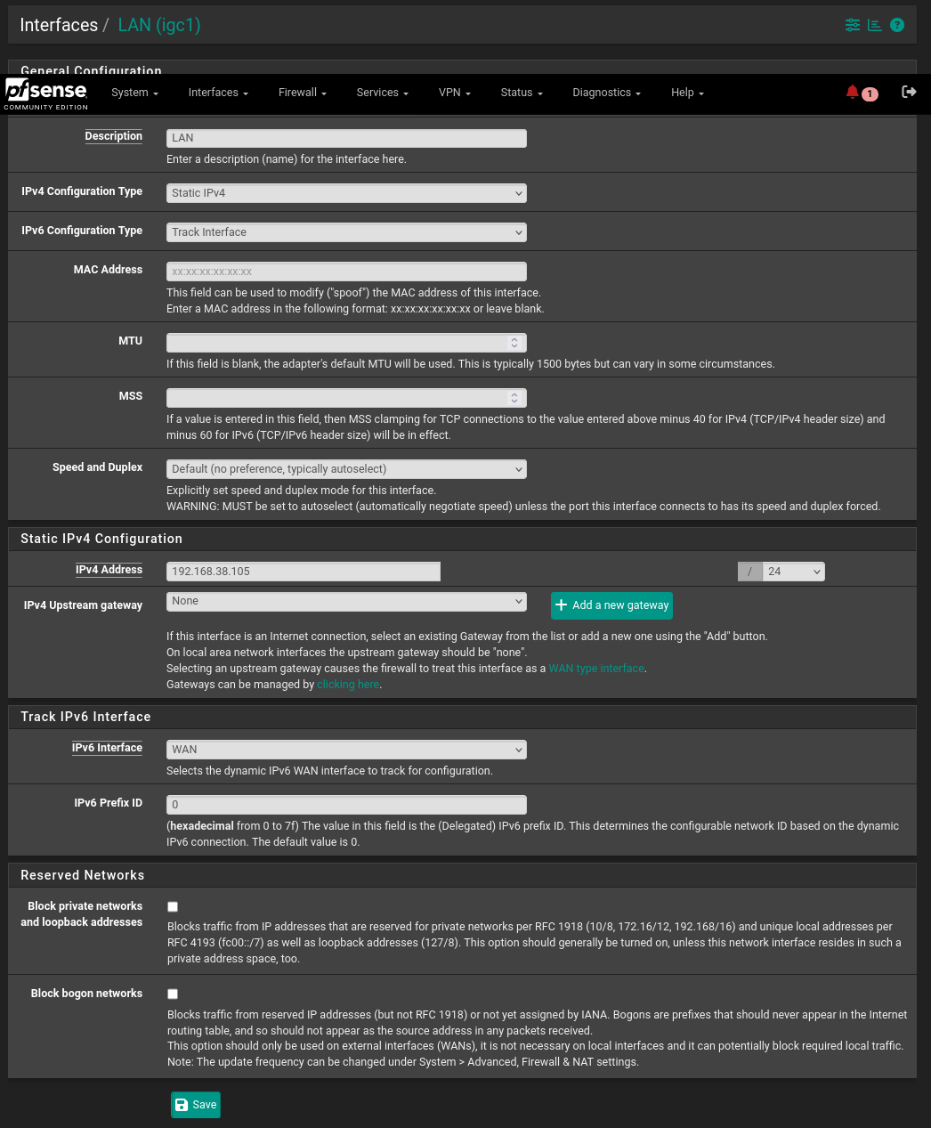

Die LAN Schittstelle hat zu diesem Zeitpunkt noch keine IPv6 Adresse.
Erst durch die Konfiguration: “IPv6 Configuration Type: track Interface” und die Zuordnung zur WAN Schnittstelle “IPv6 Interface: WAN” kann auch die LAN Schnittstelle eine öffentlich IPv6 Adresse beziehen.
Diese IPv6 Adress wird jetzt NICHTmehr aus dem “Heimnetzwerk”-Präfix gebildet sondern aus dem “Delegiert” ten Präfix. in diesem Fall die “2001:16b8:ae0e:e880:xxxx:xxxx:xxxx:2”.
Und somit besitzt auch das LAN Interface eine öffentliche IPv6 Adresse.
Jetzt ist es leicht für jeden Rechner hinter der Pfsense eine öffentliche IPv6 zu verteilen. z.B. 2001:16b8:ae0e:e880:xxxx:xxxx:xxxx:3 usw.

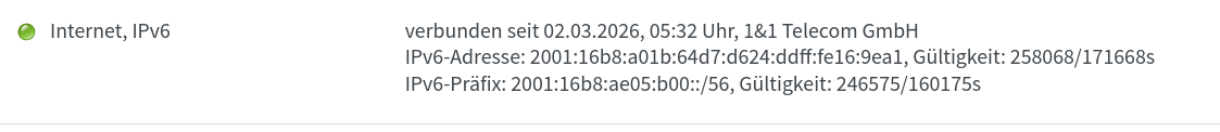

Bekommt jetzt das erste Geräte, z.B. meine FB, eine neue IPv6 Adresse ändert sich auch der Präfix. Diese Änderung reicht die FB über das “Heimnetz” Präfix an die Pfsense an das WAN interface weiter. Das WAN Interface bildet daraus wieder das “Delegiert” te Präfix, welches auch wieder den Präfix des LAN interfaces ändert.
Und jetzt kann mir leider keiner erklären warum der DynDNS Updater nicht in der Lage ist, diese Änderung zu erkennen und an IPv64 weiter zu leiten.

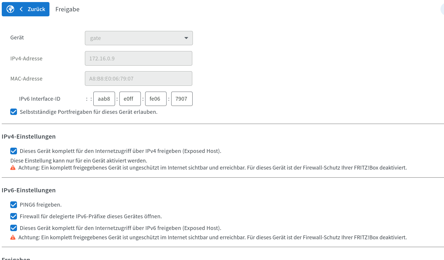

Im WAN, also hinter der FB und vor der Pfsense, im 172 er Netz ist lediglich eine weitere Fritzbox,
die an anderer Stelle im Haus platziert ist um eine DECT Abdeckung im Haus zu erreichen.
Diesen FB (hier mal Telefonzentrale genannt) ist im Mesh (das ich auch nicht so richtig verstehe) mit der Eingangs - FB. Auch wenn ich es nicht hundertprozentig verstehe, es funktioniert.

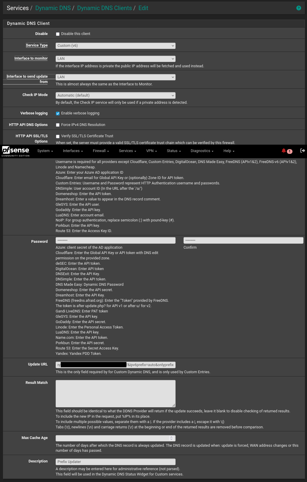

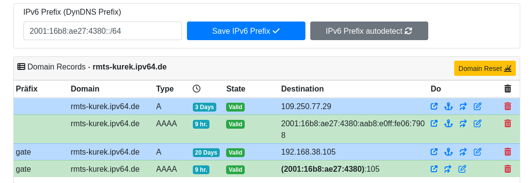

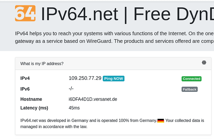

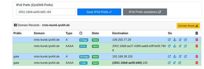

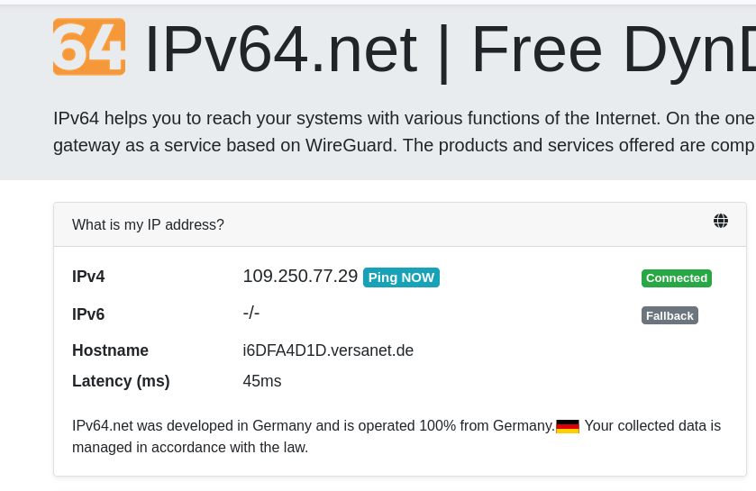

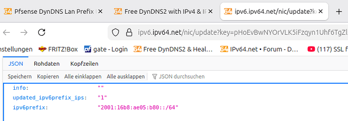

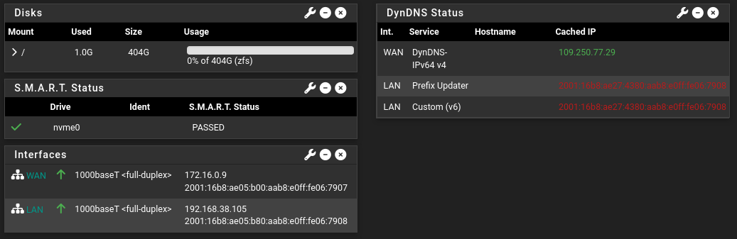

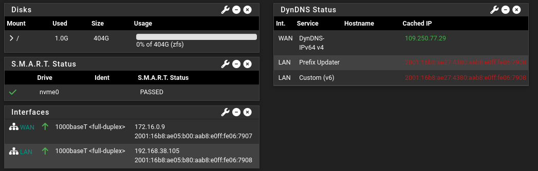

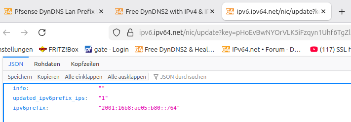

Ich hatte gerade eine neue Idee, ich hatte den Prefix Updater der WEB-Seite aufgerufen.
Hier das Ergebniss:
Vor dem Aufruf.
dan der Aufruf über:

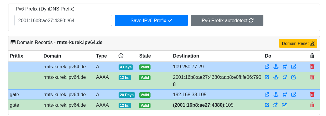

21-1- IPv64--Screenshot 2026-03-02 at 12-20-29 Free DynDNS2 with IPv4 & IPv6 • IPv64.net
Das Ergebniss der WEB-Seite:
danach das Ergebnis aif IPv64

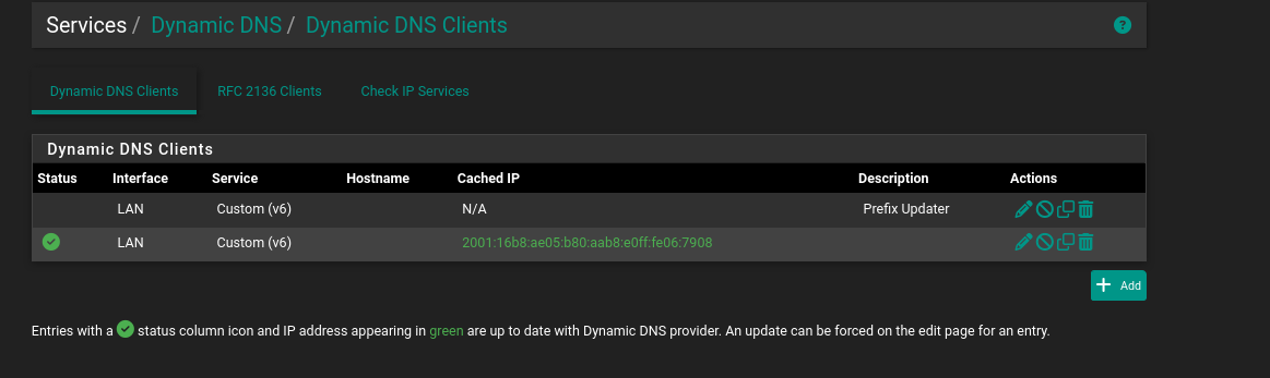

und nach Abmeldung an der Pfsense,Schießen des Bowserfensters, erneutes Anmelden an der Pfsense
Nach öffnen hatte hier im Fenster für DynDNS Status gestanden “Checking” was anscheinend nicht stattgefunden hat.

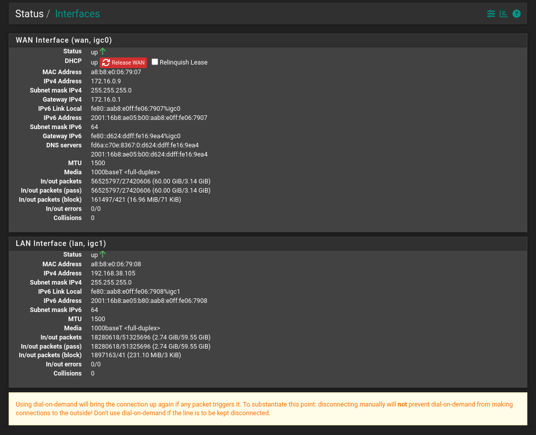

Der Präfix beider Adressen hier und im Statusfenster der Interfaces ist immer noch unterschiedlich.

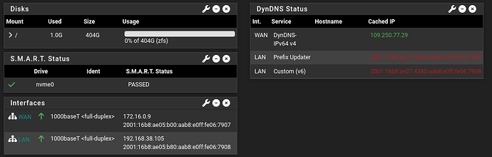

Zum Schluss noch die Ausgabe aus “Status > Interfaces
Hier ist die neue IPv6-Adresse eingetragen!

Bitte Erkläre mir was ich umsetzen soll, außen der Netzmaske von /64 auf /57 zusetzen.
Ich habe deine ganzen Links gelesen!!!
Habe die Präfixlänge umgesetzt!!!

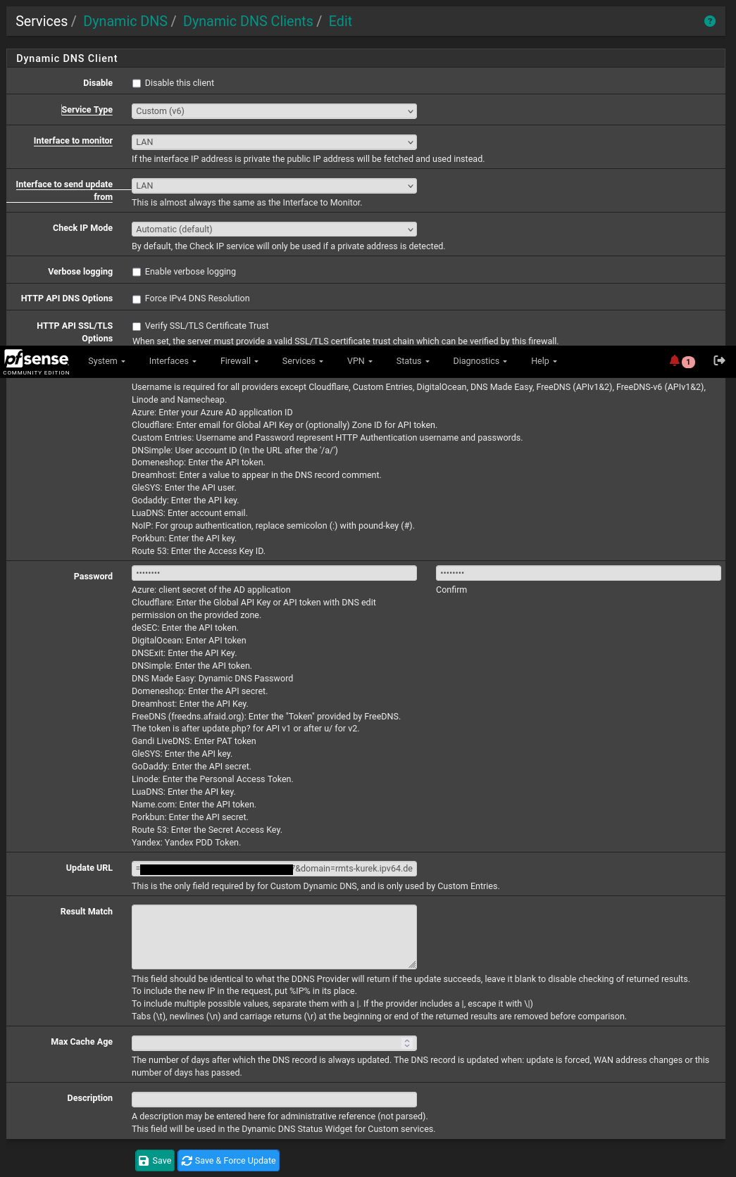

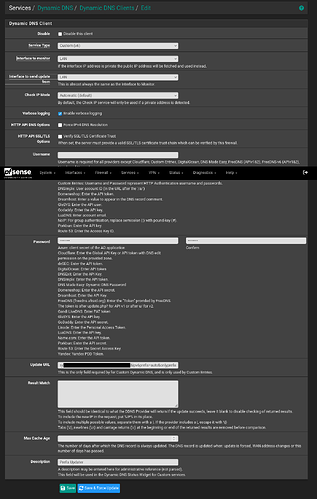

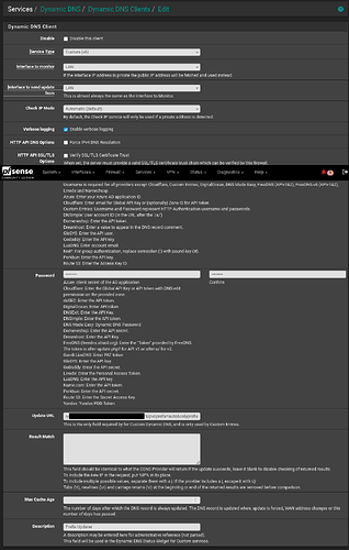

ULAs sind ebenfalls private address, wie im Hinweistext zu Check IP Mode erwähnt. Entferne also auch testweise das Häkchen bei den ULA’s.
Was ich echt nicht verstehe: Dir kommt selbst der Gedanke, dass der Check IP Mode mal geändert werden könnte. Rät man dir dann an das auch mal zu tun, passiert genau nichts.

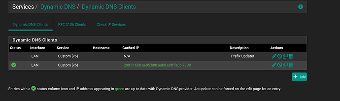

Ich hatte, wie du weiter ob schon einmal beschrieben hattest die DynDNS Clients von LAN auf WAN umgestellt, jetzt gibt es in der FB keinen Delegierten Präfix mehr, also muss LAN richtig sein.
Jetzt hab ich wieder zurück auf LAN gestellt, ist die Anzeige wieder auf “rot”
Wieder etwas neues das ich noch nicht hatte!
Einstellung wieder auf LAN, dafür
