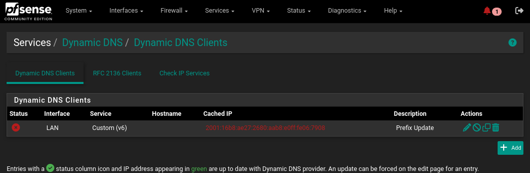

Davon rede ich seit Tagen. Du machst nur immer was anderes. Ich will seit nunmehr mind. 4 TAGEN, dass deine pfsense NUR und ausschließlich den LAN-IPv6-Präfix updatet. Die IPv4-Adresse soll deine FritzBox aktualisieren.

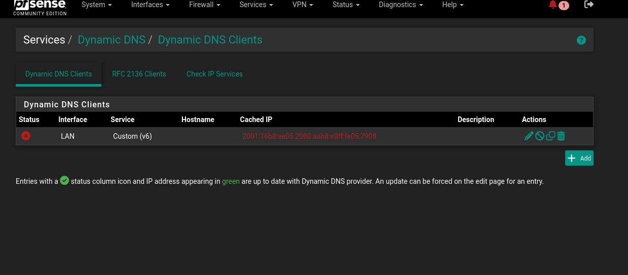

Nur 1 DynDNS Client, nur IPv6 und das Ergebniss:
… fehlgeschlagen.

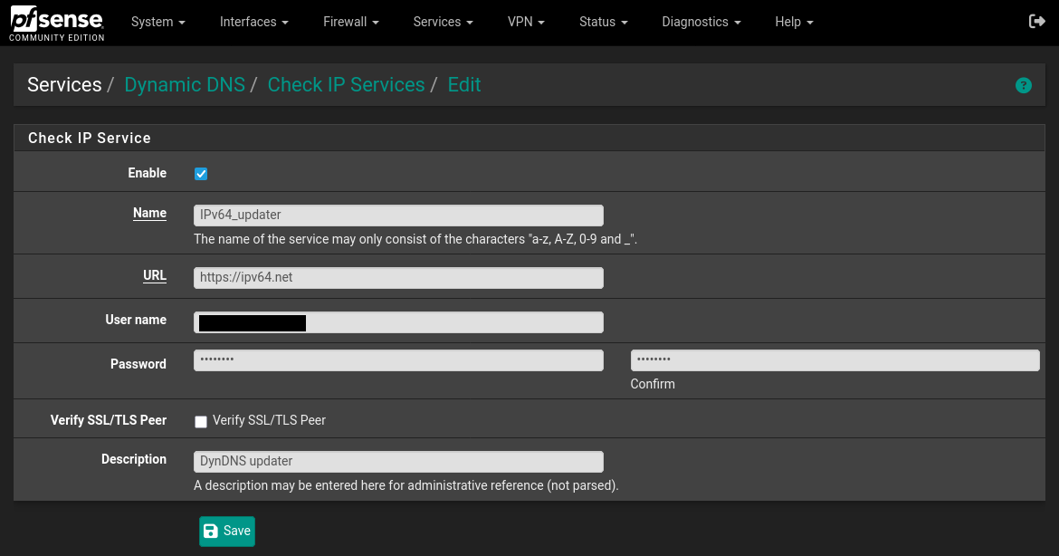

Im Beitrag kam mal die Rede vom “Check IP Service” auf.
In der Defaulteinstellung hat der ja garnichts mit IPv64 zu tun, und würde nur, so wie ich das sehe, auf IPv4 checken.
Ich habe hierfür, für die Pfsense, keine Anweisung gefunden hier etwas zu ändern und hab gerade einmal meine Login-Daten eingegeben. Vielleich war es da dieser Eintrag.

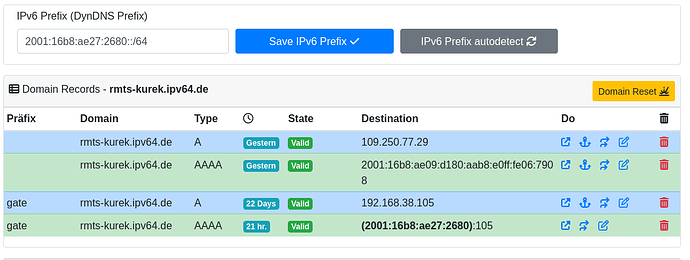

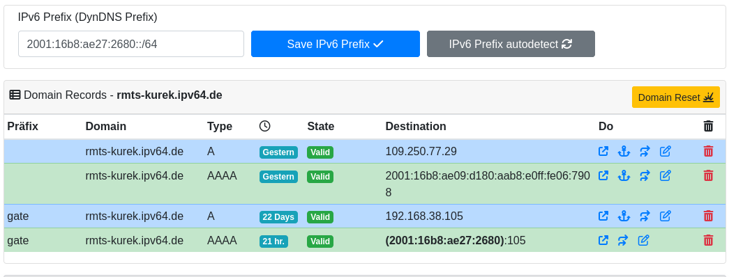

Ist nicht fehlgeschlagen. Wird nur als fehlgeschlagen angezeigt. In deinem Bild aus ipv64 steht unter IPv6 Präfix (DynDNS Prefix) 2001:16b8:ae27:2680::/64. Das steht auch im rot markierten Eintrag bei Dynamic DNS Clients der Fritte fpr die ersten /64 der IP. Somit war das Update erfolgreich. Nur du verwendest die falsche Antwortmethode.
Wähle endlich mal einen anderen Check IP Mode
Hiermit hast du ja recht, Aber das LAN Interface hat die 2001:16b8:ae00:bb80::/64 !!
Und wo kommt deine 2001:16b8:ae27:2680… her? Irgendein Subnetz muss es ja geben, das erfindet doch keiner.

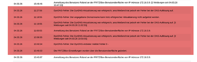

Noch ein LOG-Eintrag in der FB

das war die IPv6 bevor ich die FB sich neu verbinden hatte lassen. Quasi der alte IPv6 Präfix, der nach der neuen Verbindung der FB an die Pfsense übergeben wurde und der vom DynDNS updater eigentlich aktualisiert werden sollte.
Somit hatte dieser Eintrag für mich auch nichts gebracht.

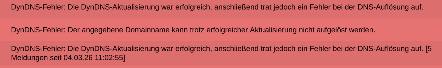

Dein LOG-Eintrag in der FB passt doch zu dem, was ich sage. Update erfolgreich, aber danach kann es nicht bestätigt werden. Irgendwas hast du grob vermurkst.

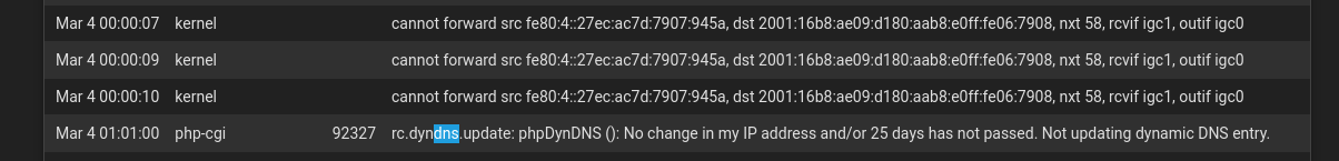

Die pfsense hat übrigens auch ein DnyDNS-LOG Könnte hilfreich sein das mal anzusehen

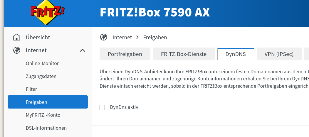

@roland-at-home, schau dir mal meinen Beitrag hier an. So mache ich das Update auf meiner Fritzbox. Das läuft zuverlässig und zeitnah, denn die Fritte weiß als erstes, wenn sich da was ändert.
So bekomme ich Namen für die externe IPv4/IPv6 meiner Fritzbox und auch Namen für die IPv6 meiner internen Geräte. Ich verstehe noch immer nicht, wieso du es nicht ebenso machst und das Update unbedingt auf deiner Pfsense laufen soll/muss.

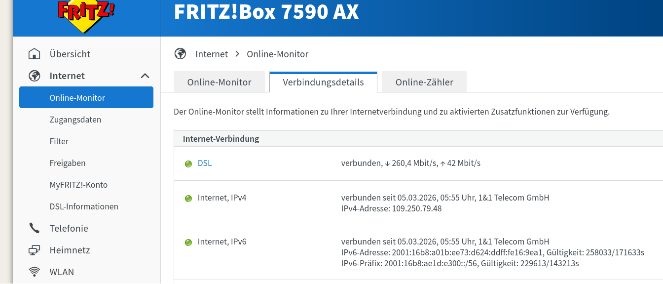

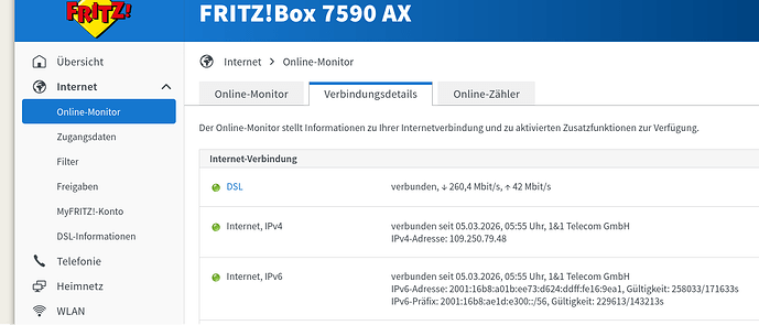

Bitte beachte die IPv4 und IPv6 Adresse der FB!
IPv4 109.250.79.48, IPv6 2001:16b8:ae1d:e300::/56

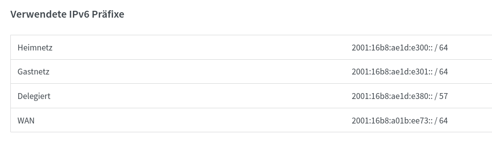

und hier die Präfixe und den “Delegierten Präfix der FB
du erkennst hier bestimmt den Präfix /57 wieder.

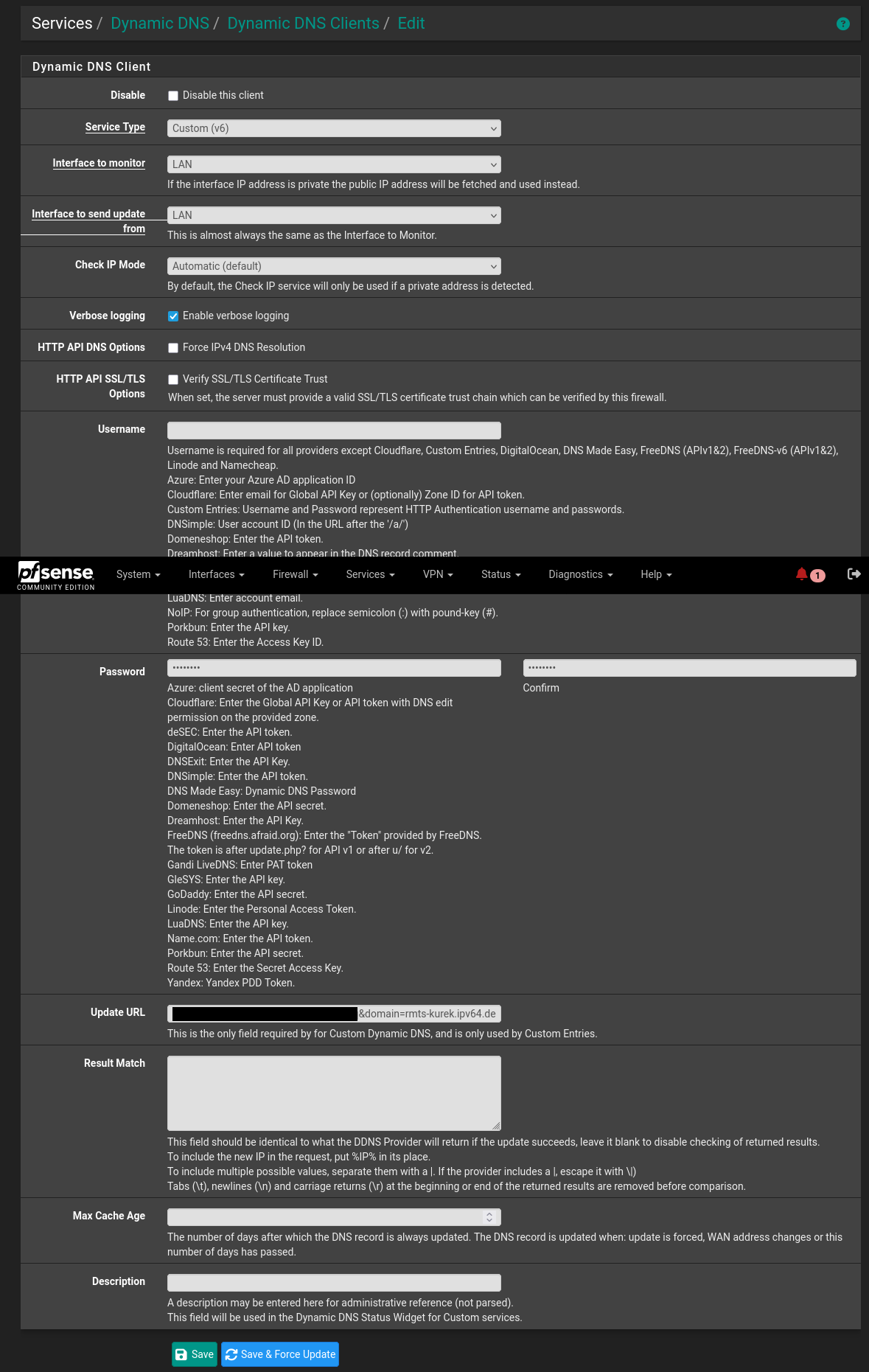

Hier der DynDNS Client

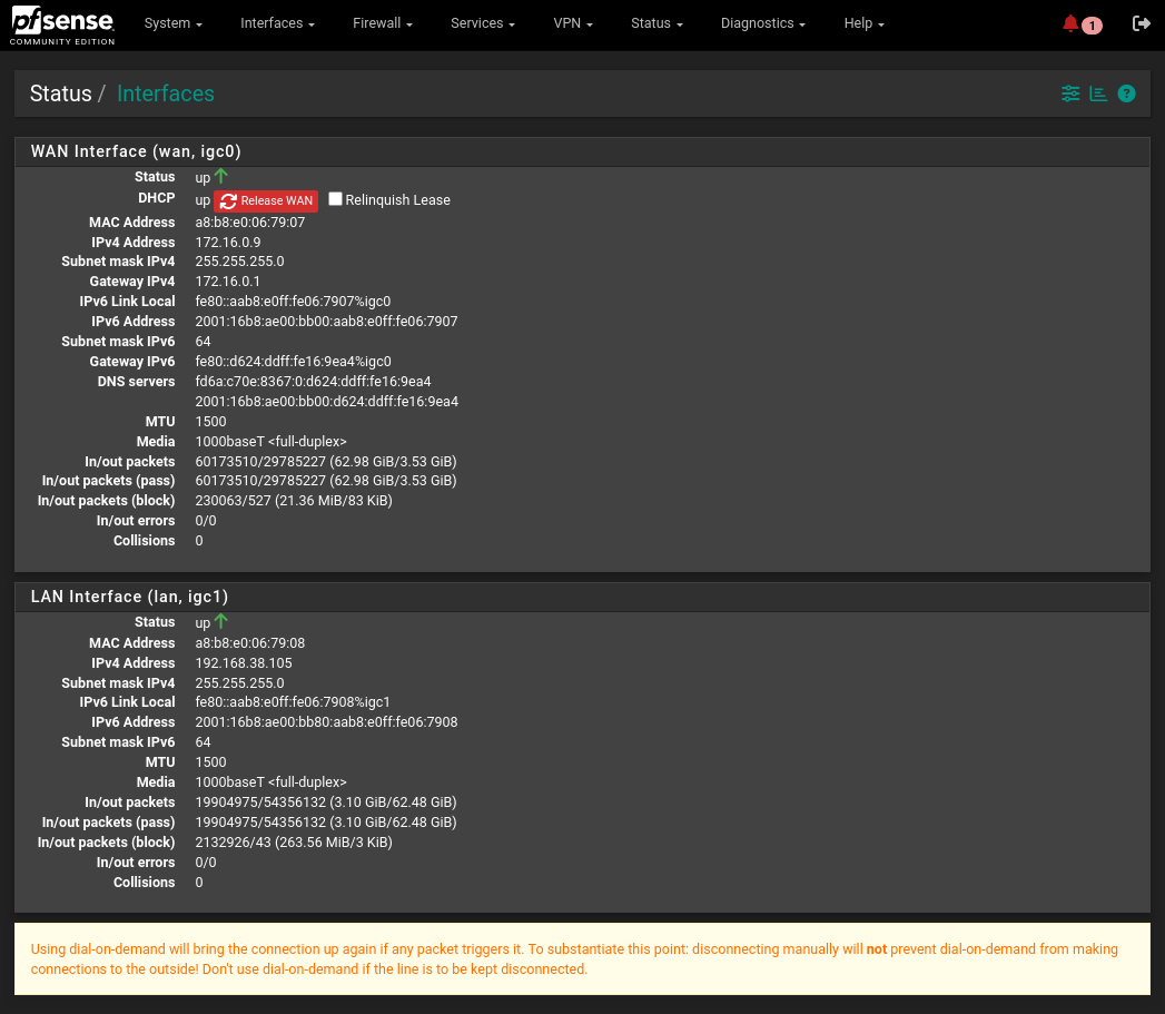

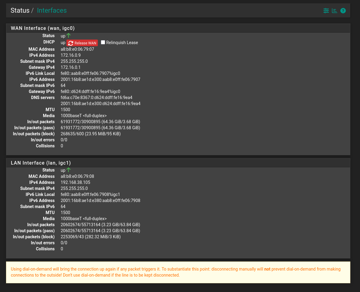

zum Abschluss noch die Interfaces …
Eine kleine Zusammenfassung:
Spalte 1 Spalte 2 Spalte 3 Spalte 4
FB / Pfsense IPv64
IPv4: 109.250.79.48 109.250.76.48 Updated ?
IPv6: 2001:16b8:ae1d:e300::/56 2001:16b8:ae00:bb00::/64 Updated ?
Heimnetzwerk: 2001:16b8:ae1d:e300::/64
Delegiert: 2001:16b8:ae1d:e380::/57
Interfaces WAN: 2001:16b8:ae1d:e300: …
Interfaces LAN: 2001:16b8:ae1d:e380: …
Ist in dieser Konstellation die Internetseite “rmts-kurek.ipv64.de” erreichber???

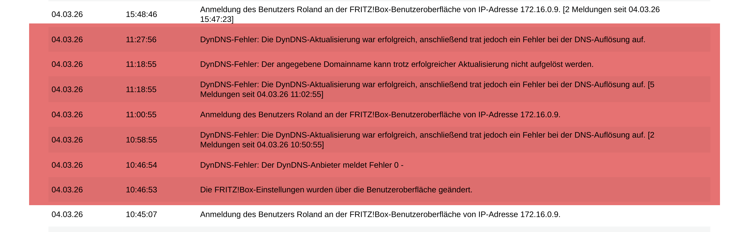

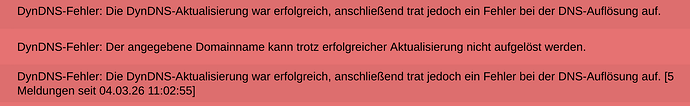

An dem, was du da selbst rot markiert hast:
Da steht: Die DynDNS-Aktualisierung war erfolgreich, anschließend trat jedoch ein Fehler bei der DNS-Auflösung auf. zudem steht dort auch noch Der angegebene Domainname kann trotz erfogreicher Aktualisierung nicht aufgelöst werden
Was denkst du was diese beiden Hinweise bedeuten, die du zwar schön rot markiert aber entweder nicht gelesen oder (wenn gelesen) nicht verstanden hast?
Ich bin neugierig auf deine diesbezügliche Diagnose!
Ich habe sie gelesen, weiß aber immer noch nicht wo sie herkommen!
