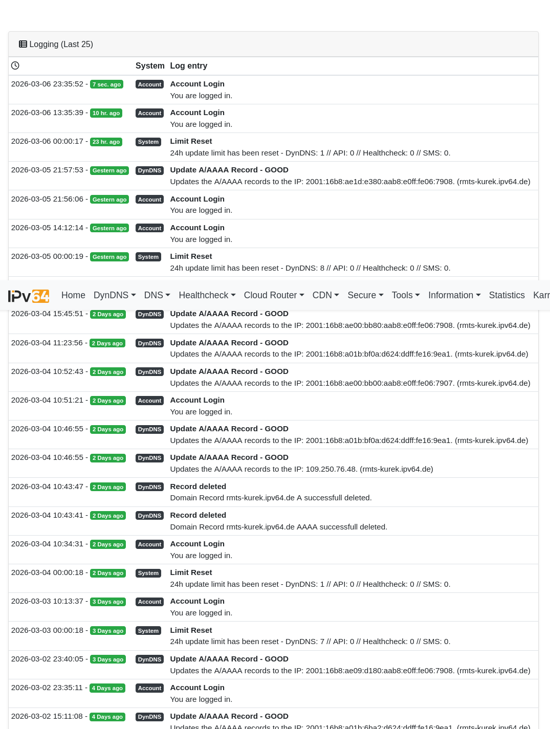

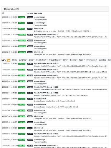

@roland-at-home, dass man unter ipv64.net auch unter Account, Logs einsehen kann, wann welches DDNS-Update dort angekommen ist, ist dir bekannt?
hab ich vielleicht in letzter Zeit nicht mehr Komuniziert …
der gate ist die Pfsense.
Im LOG ist von gestern ein manuelles Update zusehen, da ich hier den Updatekey geändert hatte.
Ich glaube ich hatte ihn mal versehntlich gepostet.

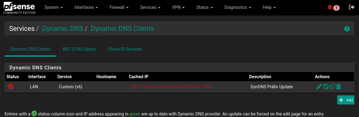

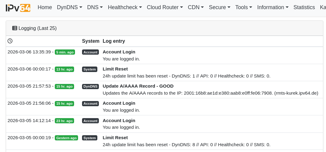

Das Update für heute 2026-03-06 fehlt. Die alte IP ist “rot” im DynDNS Client.
Die aktuelle IP kannst du hier sehen

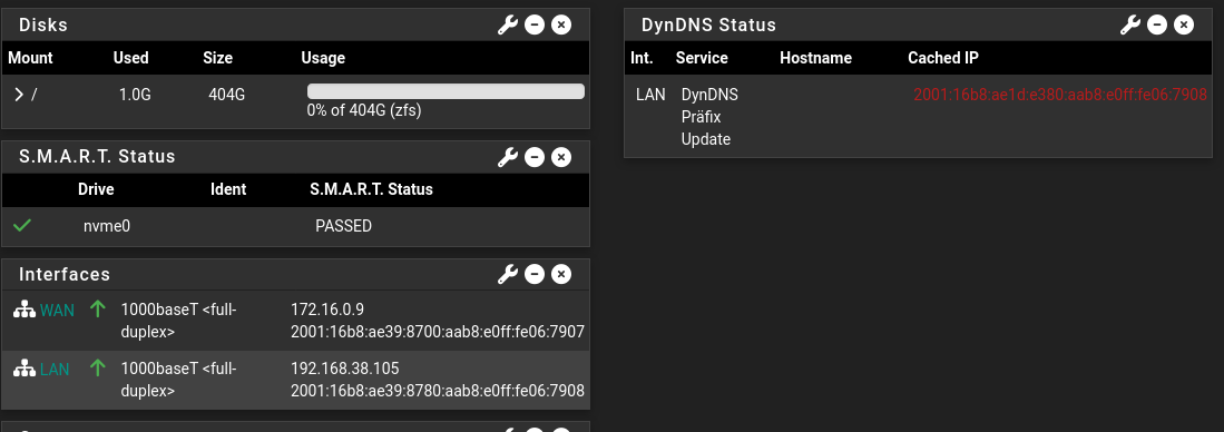

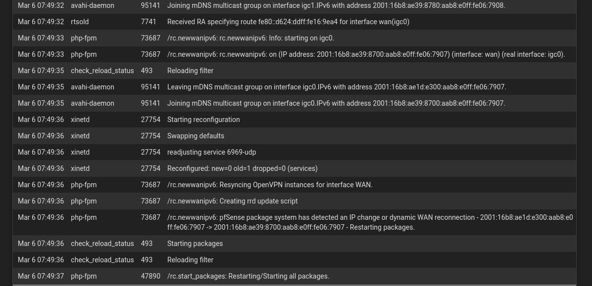

Hier noch mal das LOG der Pfsense …
Die Pfsense hat den neuen Präfix auf WAN erkannt (ae39:8700), aber auf IPv64 ist kein Update angekommen und auch im DynDns Client ist noch die alte IP adresse eingetragen.

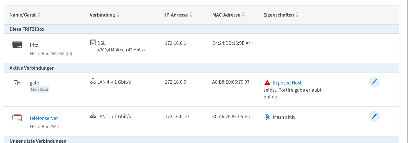

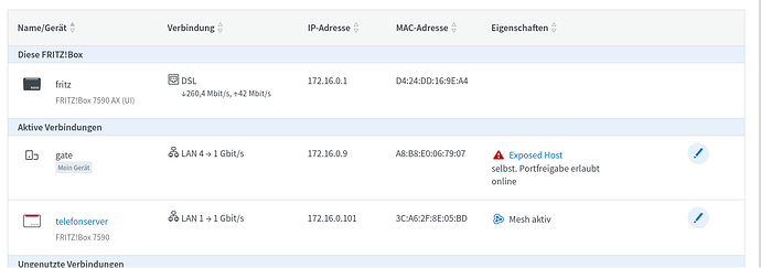

Die FB macht nur den Internetzugang! Die Pfsense ist Exposed Host!

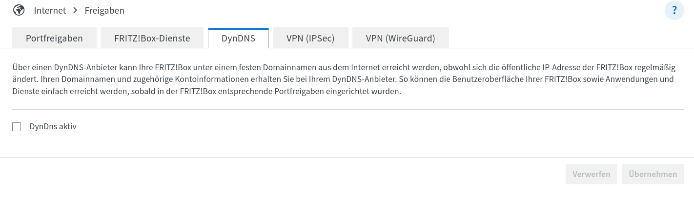

Die FB macht KEIN Dyndns Update!

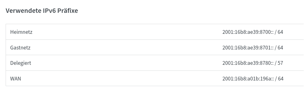

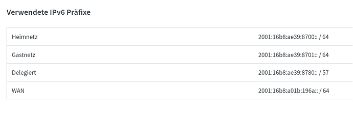

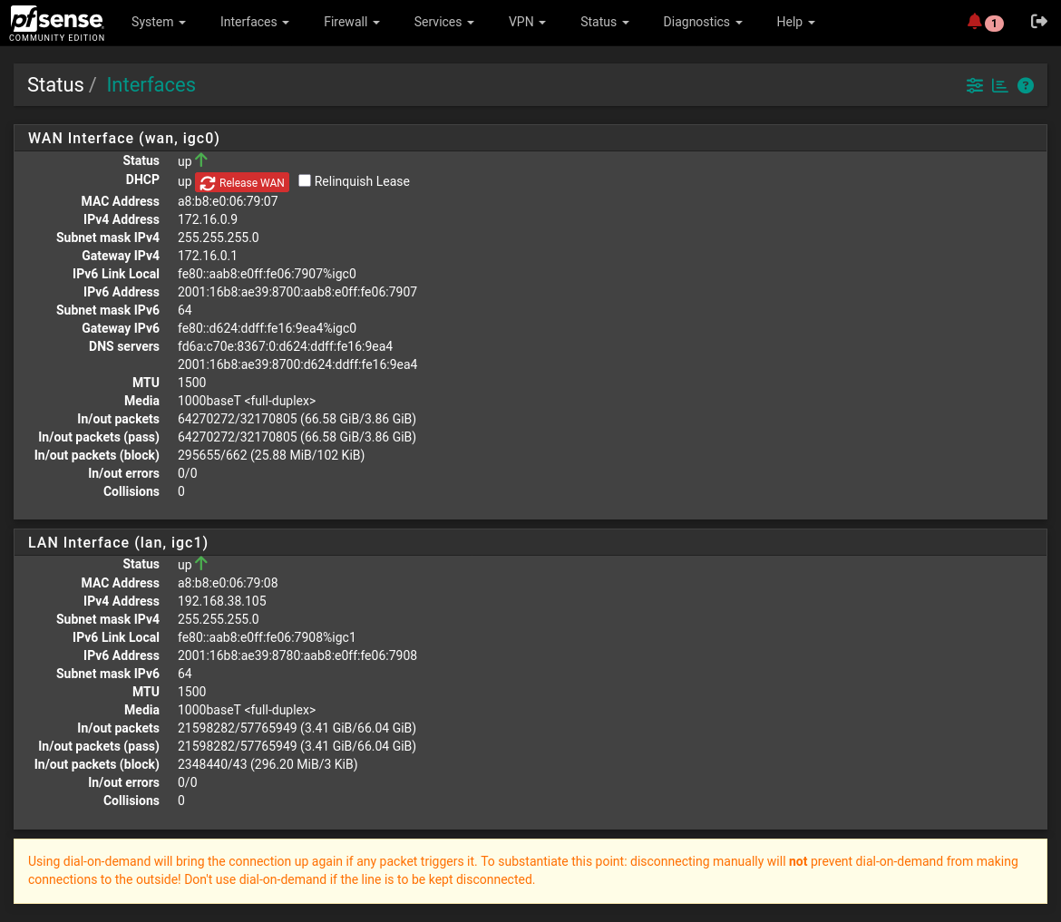

Die FB stellt der Pfsense den Ipv6 Präfix zur Verfügung, kann du gut erkennen an …
Heimnetzwerk: 2001:16b8:ae39:8700:: /64 → WAN-Interface
Pfsense bildet hiraus ihren Präfix für’s LAN die Clients.
Hier die Delegiert: 2001:16b8:ae39:8780:: /57 → LAN-Inteface
Jetzt müßte die Pfsense erkennen das sich die IP-Adresse geändert hat, was sie ja auch tut!
Aber wo bleibt jetzt das Update. Was ist der Unterschied, wenn das Update automatisch abläuft oder besser “sollte und wenn ich es mauell anstoße?
und
10 PF - Save und Update
Wenn ich auf diesen “blauen” Button drücke findet das Update sofort statt, die Ausgabe wechselt mit NEUER IPv6 Adresse auf “grün” und auf IPv64.net ist der richtige Eintrag hinterlegt.

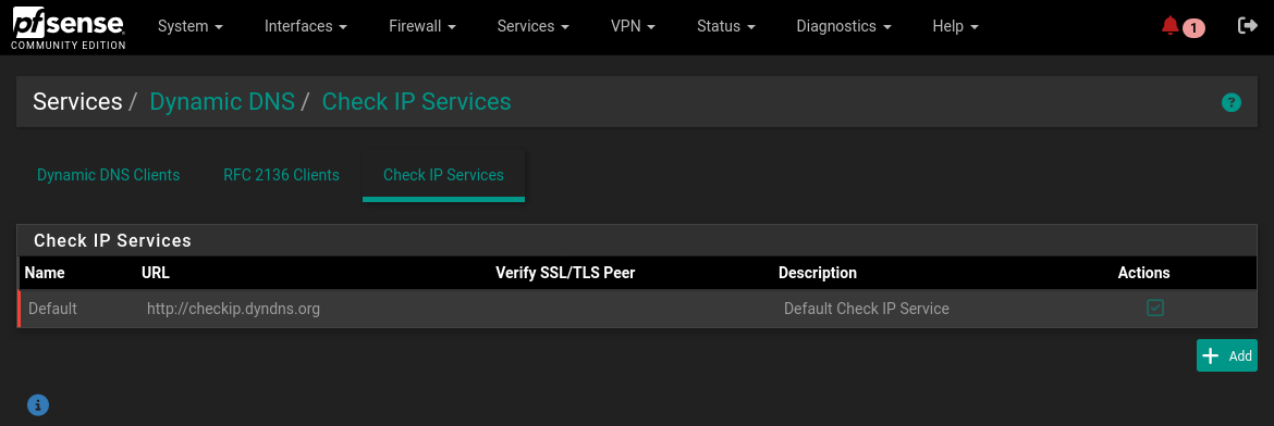

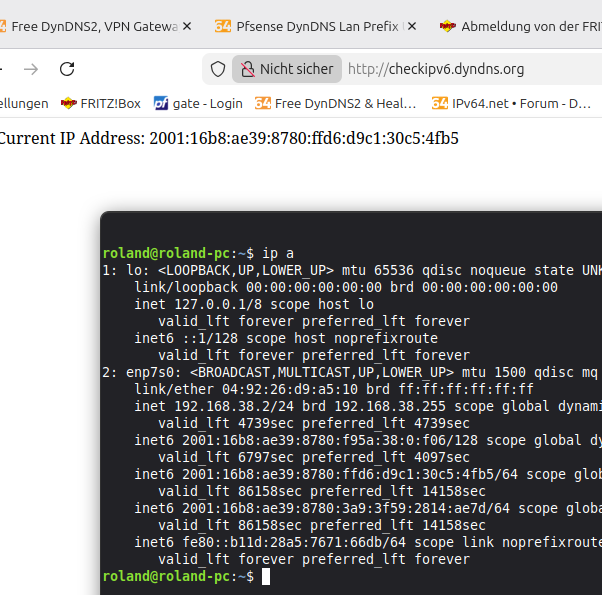

Wenn ja, eine Idee noch: Ich sehe da bei „Check IP Services“ ein „checkip.dyndns.org“, das ist m.W. nur IPv4. Trag da bitte mal bitte „checkipv6.dyndsn.org“ ein. Das wäre dann IPv6, wie man leicht im Browser testen kann.
Das ist nämlich das Problem, wenn man solche Updates nicht auf dem Router macht. Da muss immer zyklisch wer externes befragt werden, ob die aktuelle Konfiguration noch passt.

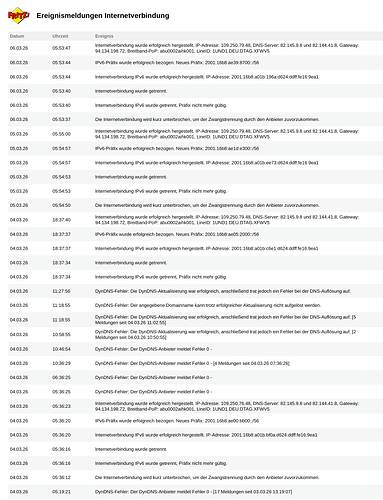

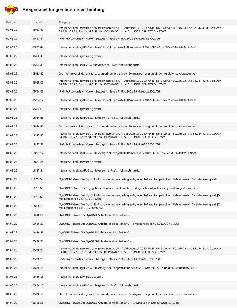

Hallo!? Das stimmt doch so gar nicht. Du hast doch selbst ein Bild vom LOG der FritzBox 4. März geschickt, wo die FritzBox sich ab ca. 11 Uhr über mehrere DNS-Fehler im Zusammenhang mit einem DynDNS-Update beschwert.
Und warum hat dann deinen FritzBox nachweisbar am 4. März die gleichen Probleme gehabt? Wie oft soll man dich noch darauf hinweisen und wie oft willst du davor noch die Augen verschließen?
Kein Wunder. Du beharrst darauf bestimmte Probleme, wie das mit dem DNS-Fehler, zu ignorieren.
Warum befasst du dich nicht mal damit? An keiner Stelle hier hast du dich für mich erkennbar mit DNS befasst. Ohne DNS kann aber eine Überprüfung nicht stattfinden.
Die FritzBox hatte den Trigger. Konnte aber die Korrektheit des Updates nicht überprüfen. Die Fehlermeldungen im LOG der FritzBox sind doch eindeutig.

Btw: http://checkipv6.dyndns.org/ scheint nicht sehr zuverlässig zu sein. Ich bekomme ein da oft ein „Gateway Timeout“ wenn ich den befrage.

Du hast auch recht, das ich am 04.03. die FB Probehalber, weil es so vorgeschlagen wurde ein DynDNS auf IPv4 eingerichtet. Das ist auch das was ich im LOG gezeigt hatte.
Jetzt zeig ich mal das LOG der FB vom 04.03 bis 06.03. zusehen ist hier das die FB immer um 05:54 +/- ihr neues Präfix bekommt.
Wie lange darf sich die Pfsense zeitlassen, bis das neue Präfix bei IPv64 registriert wird?
Also ich sehe zwischen 5 Uhr und 8 Uhr morgens kein Update.
Bei wem wird meine Pfsense aktualisiert, wenn das Update, wie du ja sagts, stattgefunden hat?

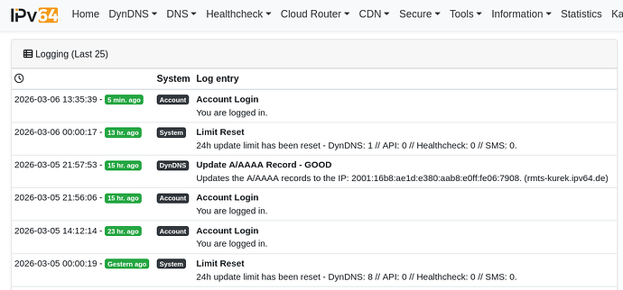

Ich sehe im LOG von IPv64 nur die manuellen Aktuallisierungen.
Falls du die letzten Posts angeschaut hast, ich aktuallisiere seit ein paar Tagen nur noch IPv6 mit einem Eintrag und nur von der Pfsense.

Die Idee war gut, liefert mir aber nur die IPv6 von meinem Rechner und hat nichts mit einem Präfix Update zu tun. Schade, war aber eigentlich auch abzusehen.

Mein PC hat das Präfix: 2001:16b8:ae38:8780::, das LAN-Interface der Sense hat 2001:16b8:ae38:8780::, das WAN-Interface das Präfix 2001:16b8:ae38:8700::, nur der DynDNS Status verweilt bei 2001:16b8:ae1d:e380::.

Die Pfsense ist in der FB als Exposed Host eingetragen, wird als durchgeschleift, so das die FB für die Namesauflösung nicht mehr zuständig ist? Oder?
