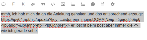

Korrekt sieht das in allen Fritten so aus https://...64.de&ip=<ipaddr>&ip6=<ip6addr>&ip6lanprefix=<ip6lanprefix>
Da gehören die <> mitsamt deren Inhalt rein.

Deswegen gibt es ja den „Vorformatierten Text“ (Symbol: </>), den du jetzt ja scheinbar auch gefunden hast. :wink:
Aber gut, dann ist ja nun alles klar
:joy: Am Ende bin nur ich das Problem. Weiß nicht woran es liegt. Evtl. der Editor. Hab es jetzt einfach als Bild gepostet, daher passt es :wink: Danke für Deine Geduld mit dem Unwissenden :slight_smile:
Also sieh dir doch mal das Bild an, mit dem Text von dir, der grau hinterlegt ist.
Da ist doch über dem Text eine Zeile mit verscheidenen Symbolen und Buchstaben. F = Fettschrift K = Kursiv und eben auch </> = Vorformatierter Text. Packst du die Update URL in diesen „Vorformatierten Text“ schneiden auch keine Geister etwas davon ab oder formatieren es um.
Ah, ok. Danke für den Hinweis. :male_detective:

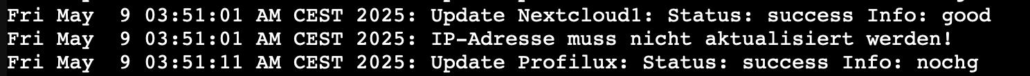

Der Aufruf funktioniert nicht mehr. Ich hab es gestern bemerkt, kann aber auch schon länger kaputt sein. curl -sSL "https://ipv4.ipv64.net/update.php?key=xxx&domain=xxx.ipv64.de" | jq . parse error: Invalid literal at EOF at line 1, column 5
Am 11. kam noch ne json zurück, ab dem 12. nur noch die info aus der json.
11.05.2025--08.06.09:1746943569 - Dns upgedatet --> ipv4 aktuell: .83 dns: .105 -- {"status":"success","ip":{"ipv4":".83"},"info":"good"}
11.05.2025--08.06.09:1746943569 - Dns upgedatet --> ipv6 aktuell: :48e3: dns: :2f20: -- {"status":"success","ip":{"ipv6":":48e3:"},"info":"good"}
12.05.2025--07.31.01:1747027861 - Dns upgedatet --> ipv4 aktuell: .178 dns: .83 -- good
12.05.2025--07.31.01:1747027861 - Dns upgedatet --> ipv6 aktuell: :5408: dns: :6820: -- good

Setz mal im Updater &output=full
Danke, funktioniert.
