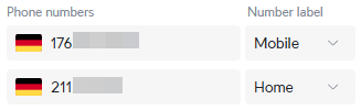

Was aber total schräg ist .. ich habe einen Kontakt für meine Frau mit Festnetz- und Mobilnummer angelegt
Wenn ich am Telefon die Festnetznummer ohne Vorwahl anrufe, wir das Gespräch auf dem Mobiltelefon signalisiert, kommt aber nicht zu Stande.
