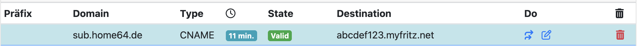

Das mit CNAME ist interessant. Habe damit auch schon rumprobiert, dies jedoch recht schnell dann wieder gelassen. Wenn ich für sub. home64. de einen CNAME-Record namens “pre” anlege, und diesen auch auf sub. home64. de zeigen lasse, dann werden halt der A- und AAAA-Record von sub. home64. de ausgeliefert - also die (richtige) IPv4, und die (“falsche”) IPv6.
Wenn dich nun richtig verstehe, dann soll ich für sub. home64. de einen CNAME-Record anlegen, der auf das MyFRITZ-DynDNS verweist. Gut. Da befinden sich die (richtige) IPv4 und die (für sub. home64. de richtige, für pre. sub. home64. de “falsche”) IPv6. Und dann soll ich (mit RecordKEY) nur pre. sub. home64. de aktualisieren (IPv4 egal, weil gleich, aber dann eben die richtige IPv6 aus Prefix+IID). Könnte nach meinem Verständnis für meine Zwecke wohl funktionieren!
Ich scheitere aber leider schon daran, dass mir wohl nicht ganz klar ist, ob und wie ein CNAME-Record, der für sub. home64. de gelten soll, angelegt werden kann. Denn einfach im Record kein “Präfix” anzugeben wird zwar von IPv64.net akzeptiert,
(Bild ist bearbeitet, die Domains sind natürlich nur ein Beispiel, ich habe meine echten Daten im Panel), scheint aber nicht zu funktionieren:

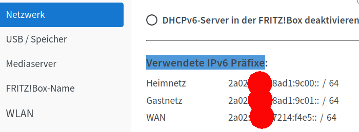

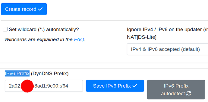

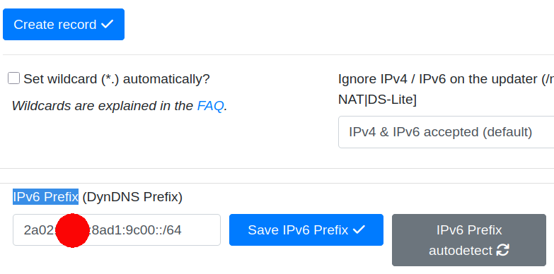

Und so passiert es auch mit der von mir gestern hier dir aus den Anleitungen übermittelten Update URL!!! Siehe Fritteuse:
und IPV64:
(der mit den roten Punkten abgedeckte Teil ist auch identisch zum Präfix des Heimnetzes)
Wenn das bei dir nicht so ist machst DU irgendwo einen Fehler. Die URL (genau genommen der Teil: &ip6lanprefix=<ip6lanprefix>) macht was sie soll.
